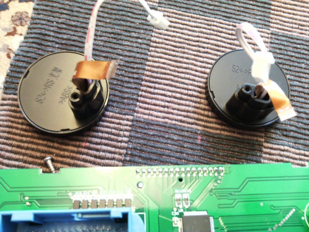

sergeiii Опубликовано 28 марта, 2021 Автор Поделиться Опубликовано 28 марта, 2021 Ты хочешь шлейфы оторвать ? Ссылка на комментарий Поделиться на другие сайты Поделиться

wagner Опубликовано 28 марта, 2021 Поделиться Опубликовано 28 марта, 2021 имею в виду не шлейфы стрелок, а жк элементов, расположенных сверху стрел Ссылка на комментарий Поделиться на другие сайты Поделиться
wagner Опубликовано 28 марта, 2021 Поделиться Опубликовано 28 марта, 2021 4 минуты назад, sergeiii сказал: Ты хочешь шлейфы оторвать ? ну не оторвать, а аккуратно снять))) внутрисхемка есть, спасибо. но там надо еще с подсветкой разбираться (после частых прикурок часть подсветки не работает, так что разбирать надо все-равно.) Ссылка на комментарий Поделиться на другие сайты Поделиться

wagner Опубликовано 28 марта, 2021 Поделиться Опубликовано 28 марта, 2021 держит только компауд (по-мимо фиксаторов)? чем именно растворяли его? Ссылка на комментарий Поделиться на другие сайты Поделиться

wagner Опубликовано 28 марта, 2021 Поделиться Опубликовано 28 марта, 2021 1 минуту назад, sergeiii сказал: Не пойму о чём речь ? вот на вашем фото - сняты 2 жк-элемента со шлейфами. эти шлейвы вставляются в свой разьем, защелкиваются. но они по-мимо этого ЗАЛИТЫ КОМПАУДОМ с завода. я сверху немного снял этого компауда ацетоном (слегка)... защелки раскрыл... нО ШЛЕЙФЫ НЕ ВЫХОДЯТ ИЗ СВОИХ РАЗЪЕМОВ, вот в этом вся загвоздка. извиняюсь если как-то неправильно выразился изначально. Ссылка на комментарий Поделиться на другие сайты Поделиться

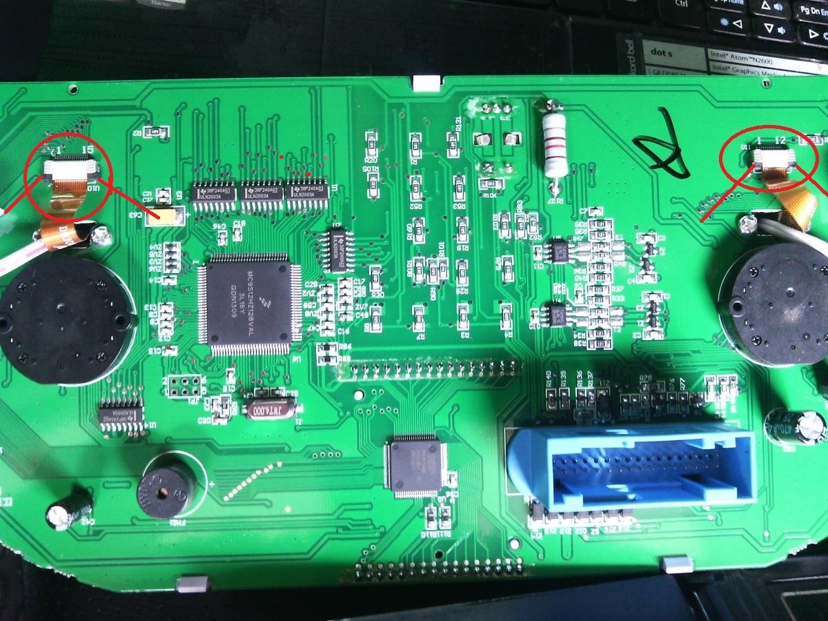

wagner Опубликовано 28 марта, 2021 Поделиться Опубликовано 28 марта, 2021 вот эти: Ссылка на комментарий Поделиться на другие сайты Поделиться
sergeiii Опубликовано 28 марта, 2021 Автор Поделиться Опубликовано 28 марта, 2021 Там же разъём защёлки поднимаешь и вытаскиваешь ! сфоткай свой щиток именно эти разъёмы ! Ссылка на комментарий Поделиться на другие сайты Поделиться
sergeiii Опубликовано 28 марта, 2021 Автор Поделиться Опубликовано 28 марта, 2021 (изменено) Вот же разъёмы ! Изменено 28 марта, 2021 пользователем sergeiii Ссылка на комментарий Поделиться на другие сайты Поделиться
sergeiii Опубликовано 28 марта, 2021 Автор Поделиться Опубликовано 28 марта, 2021 Ссылка на комментарий Поделиться на другие сайты Поделиться
sergeiii Опубликовано 28 марта, 2021 Автор Поделиться Опубликовано 28 марта, 2021 1 час назад, wagner сказал: вот на вашем фото - сняты 2 жк-элемента со шлейфами. эти шлейвы вставляются в свой разьем, защелкиваются. но они по-мимо этого ЗАЛИТЫ КОМПАУДОМ с завода. я сверху немного снял этого компауда ацетоном (слегка)... защелки раскрыл... нО ШЛЕЙФЫ НЕ ВЫХОДЯТ ИЗ СВОИХ РАЗЪЕМОВ, вот в этом вся загвоздка. извиняюсь если как-то неправильно выразился изначально. С завода там ничего не залито , может какой то дурачёк сам взял и залил ! 1 Ссылка на комментарий Поделиться на другие сайты Поделиться
wagner Опубликовано 28 марта, 2021 Поделиться Опубликовано 28 марта, 2021 18 минут назад, sergeiii сказал: С завода там ничего не залито да ладно? 🧐 вот так поворот... хозяин уверяет что единственный хозяин.... блин... ну ок, в любом случае спасибо за отклик! Ссылка на комментарий Поделиться на другие сайты Поделиться
wagner Опубликовано 28 марта, 2021 Поделиться Опубликовано 28 марта, 2021 1 час назад, sergeiii сказал: сфоткай свой щиток именно эти разъёмы ! должен на днях приехать. когда первый раз приезжал - каждый раъем был щедро залит компаудом. и все что было сверху я снял. и разумеется эти защелки я тоже отщелкнул (после того как очистил их от компауда). когда я снимал приборку и открывал крышку - прям чувствовалось что до меня никто не лазил (хотя конечно хз...)... странно блин... ну ладно... должен на днях приехать - отпишусь потом . Ссылка на комментарий Поделиться на другие сайты Поделиться
