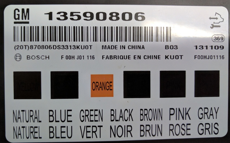

denischernikov Опубликовано 17 июня, 2016 Поделиться Опубликовано 17 июня, 2016 В машине утонул BCM. Купил на разборе другой с цифрами и железом один в один. Перелил eeprom, ошибки те же, авто не заводится. Может кто ручками дамп поправить? Или может кто поможет Chevrolet TIS удаленно за деньги поставить и активировать? Chevrolet Cruze утопленник BCM 24C16.bin Ссылка на комментарий Поделиться на другие сайты Поделиться
