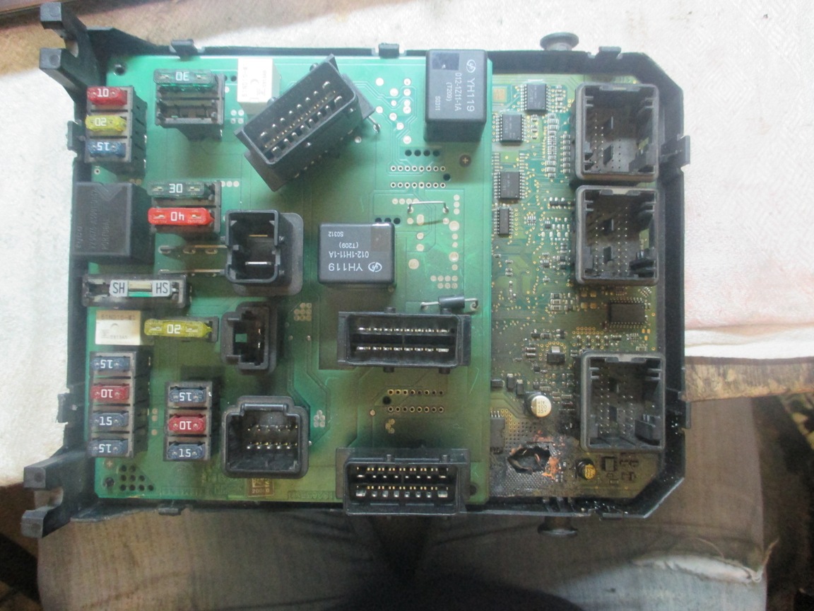

kozak Опубликовано 17 июня, 2016 Поделиться Опубликовано 17 июня, 2016 Добрый вечер! Принесли BSI от Citroen C3 - 2003 год, двигатель 1.4л В бодике дырка сквозная - горел лихо... BSI - Siemens Бумажный шильдик оторван На нижней плате осталась маркировка - S118085200H0 Вычитал 95160 - похоже что он поврежден, то что есть у меня не видет не ВИН не пробег нечего. Посмотрите плиззз содержимое, возможно у меня не верно видет. Если дамп утерян, то как понять какой бодик заказывать на замену? И как его привязать к авто? Заранее спасибо! BSI Citroen C3 2003_1.4l_95160_ORIG.BIN Ссылка на комментарий Поделиться на другие сайты Поделиться

jenek48 Опубликовано 17 июня, 2016 Поделиться Опубликовано 17 июня, 2016 Добрый вечер! Принесли BSI от Citroen C3 - 2003 год, двигатель 1.4л В бодике дырка сквозная - горел лихо... BSI - Siemens Бумажный шильдик оторван На нижней плате осталась маркировка - S118085200H0 Вычитал 95160 - похоже что он поврежден, то что есть у меня не видет не ВИН не пробег нечего. Посмотрите плиззз содержимое, возможно у меня не верно видет. Если дамп утерян, то как понять какой бодик заказывать на замену? И как его привязать к авто? Заранее спасибо! завтра посмотрю, по-моему есть такой Ссылка на комментарий Поделиться на другие сайты Поделиться
kozak Опубликовано 20 июня, 2016 Автор Поделиться Опубликовано 20 июня, 2016 Если притаскивать, БУ BSI на автомобиль, какую информацию нужно перекладывать в него Кроме ВИН? еепром и конфигурация - естественно утеряны Ссылка на комментарий Поделиться на другие сайты Поделиться
baken Опубликовано 20 июня, 2016 Поделиться Опубликовано 20 июня, 2016 Если притаскивать, БУ BSI на автомобиль, какую информацию нужно перекладывать в него Кроме ВИН? еепром и конфигурация - естественно утеряны Для начала Б/У надо сделать "новым",затем положить пин,вин,ну и конфигурацию авто,все что на ситроене имеется,это если в двух словах... Ссылка на комментарий Поделиться на другие сайты Поделиться
kozak Опубликовано 21 июня, 2016 Автор Поделиться Опубликовано 21 июня, 2016 По ВИН возможно точно узнать какой искать BSI? Наши парни на запчастях - не могут точно сказать ВИН - vf7fc8hxb26716510 Ссылка на комментарий Поделиться на другие сайты Поделиться

kyzka Опубликовано 21 июня, 2016 Поделиться Опубликовано 21 июня, 2016 вот его номер - 6580 N7 Ссылка на комментарий Поделиться на другие сайты Поделиться
Bezproblem Опубликовано 1 августа, 2016 Поделиться Опубликовано 1 августа, 2016 Такой бодик на разборе в районе 5 рублей. Синхронизацию надо сделать и ключи положить. Конфиг по Вину можно сделать.. Стучись, помогу.. Ссылка на комментарий Поделиться на другие сайты Поделиться
