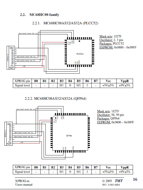

billi11 Опубликовано 30 мая, 2017 Поделиться Опубликовано 30 мая, 2017 Чем закончились потуги с 68HC08AS32? Имею такую в блоке SRS. Попытки прочитать X-Prog тщетны. Подключался как в посте №3 сначала без выпаивания, а потом и с полной выпайкой из платы. Ни в какую. До этого этим программатором делал несколько HC05, HC11, а так же eeprom-ы разные, всегда без проблем. А тут прям засада какая то. Может есть секрет какой? :) Ссылка на комментарий Поделиться на другие сайты Поделиться

telemaster_39 Опубликовано 31 мая, 2017 Поделиться Опубликовано 31 мая, 2017 а вот вам господа адаптер для 08 серии для х прога, правда не моя разработка но всё же а вот ss коды от оранжа SprintLay6_0 адаптер 68HC08 Xprog m.rar ss-code.txt Ссылка на комментарий Поделиться на другие сайты Поделиться
billi11 Опубликовано 31 мая, 2017 Поделиться Опубликовано 31 мая, 2017 (изменено) Секрет есть - не дружит x-prog с HC08 Это довод? Или чем то обоснованный факт? Читает он эти микроконтроллеры , только приходится долго циферки вручную вбивать . Что за циферочки? а вот вам господа адаптер для 08 серии для х прога, правда не моя разработка но всё же а вот ss коды от оранжа Спасибо! На плате 3 джампера. Каково их назначение? Изменено 31 мая, 2017 пользователем billi11 Ссылка на комментарий Поделиться на другие сайты Поделиться
telemaster_39 Опубликовано 31 мая, 2017 Поделиться Опубликовано 31 мая, 2017 От процессора зависит подключение. Несколько вариантов запуска . Первый - по мануалу Х-прога , если коннекта нет идем к второму шагу Второй - отключаем джампер PTC3 ( понижается частота внутренней системной шины процессора) ,когда процессор уверенно запускается то будет работать на любой частоте системной шине , если нет коннекта идем дальше Третий - подключаем джамперы на Vssa и Vdda ( при таком подключении желательно установить кондер 0,1 мкф на вывод CGMXFC) Ссылка на комментарий Поделиться на другие сайты Поделиться
billi11 Опубликовано 31 мая, 2017 Поделиться Опубликовано 31 мая, 2017 С вывода B3 диод или перемычка на PTA0? Ссылка на комментарий Поделиться на другие сайты Поделиться
billi11 Опубликовано 31 мая, 2017 Поделиться Опубликовано 31 мая, 2017 Накинул схемку на бумаге этого адаптера и понял, что в мануале к х-прог находил вчера такую. И даже пробовал, только резюк брал на 1 ком, вместо 10 ком. Буду пробовать ещё. И по диоду (перемычке) непонятки... Ссылка на комментарий Поделиться на другие сайты Поделиться
yalymka Опубликовано 1 июня, 2017 Поделиться Опубликовано 1 июня, 2017 Смотри по даташиту , надо подавать еще один плюс на микроконтроллер . Ссылка на комментарий Поделиться на другие сайты Поделиться
telemaster_39 Опубликовано 1 июня, 2017 Поделиться Опубликовано 1 июня, 2017 С вывода B3 диод или перемычка на PTA0? там перемычка Ссылка на комментарий Поделиться на другие сайты Поделиться
