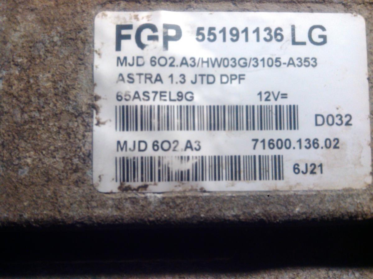

а есть фото шильдика???
Сорри... уже увидел...

Всем огромное СПАСИБО!!! Блок поднял... Прилагаю все что мне помогло - информации в инете очень много, но никто не пишет про очень значимые мелочи до которых я додумался сам.... Возможно все это знают но я озвучу! В архиве файлы "Opel.Astra.H.13CDTI" - это считано по БДМ с блока этикетка которого прилагается...  файл "stok po obd" - это то что считано кесом по ОБД после поднятия блока. Важно - поднять блок можно только залив в него микро+флешь с одного блока, если залить флешь и микро с разных блоков - не работает. В моем случае я после поднятия блока залил свой битый ЕЕПРОМ - в котором сохранились ключи но побился винкод... тем не менее машина завелась, что избавило меня от проблем с иммобилайзером. Некоторые предупреждения - машина не заведется если не стоит аккумулятор, для прошивки или чтения по ОБД - "прикуривайте" машину - может сдохнуть аккумулятор - время прошивки достаточно большое...
