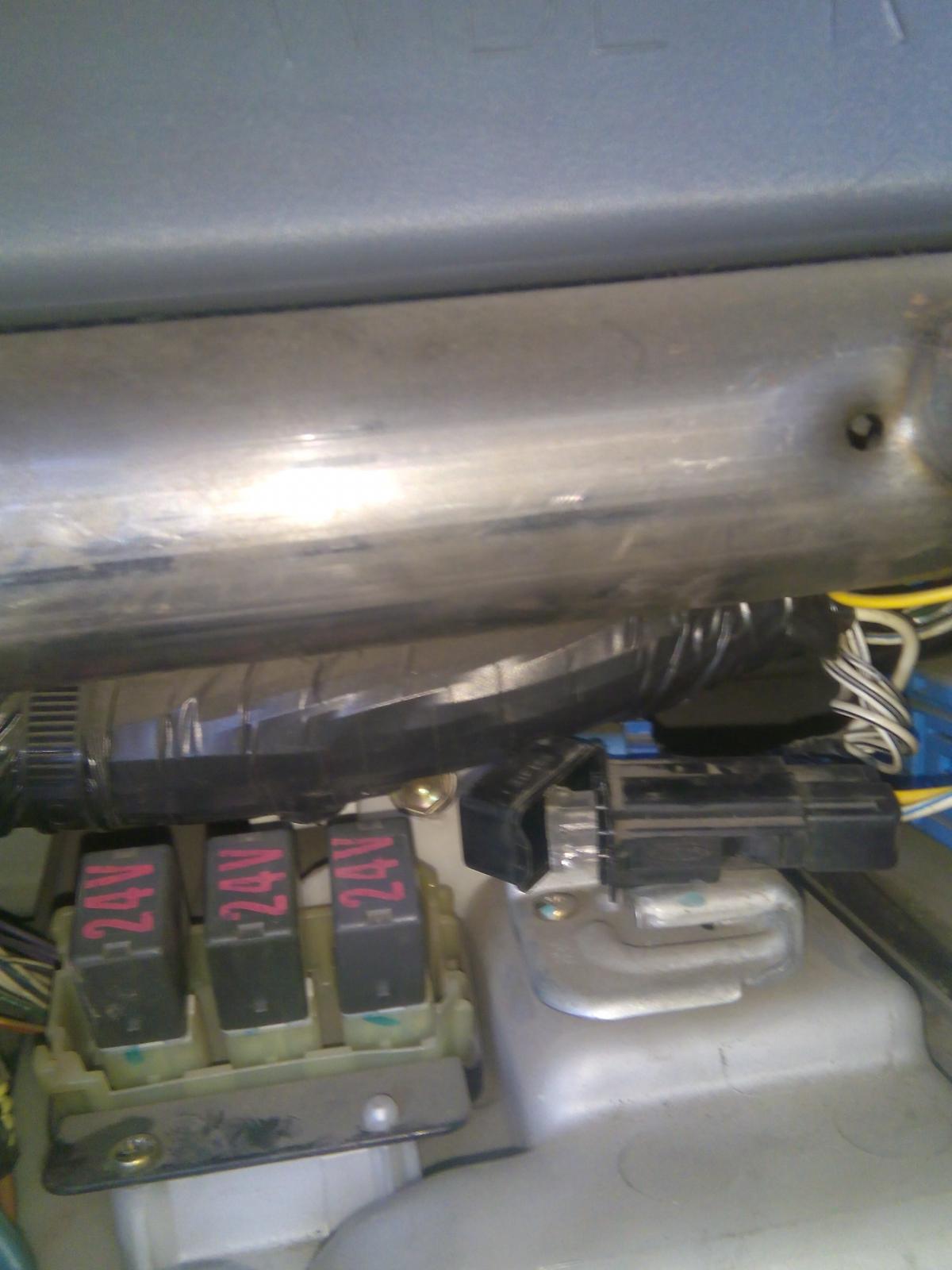

Автомобиль hino dutro, 1998 г.в, двигатель S05C . При включении кондиционера не срабатывает вентилятор. Муфта срабатывает, компрессор холодит и через некоторое время отключается-видимо по давлению. Вентилятор проверил рабочий. Масса приходит, нет плюсов не на одной скорости. В общем подскажите где находятся рэле этого вентилятора - под кузовом нету, под бардачком не одно не подписано. Все рэле под бардачком вытащил - попробовал от вентилятора вызвонить - не звонится. Вот не могу определить или они в другом месте или обрыв. Может у кого есть электросхема. Нашёл только схему на Тойоты duna с таким же двигателем, но там цвета проводов вообще не те, а принцип вроде такой же.
Отвечу сам себе: все 3 рэле системы кондиционера находятся за бардачком (см. фот) слева направо: муфта кондиционера, 1 и 2 скорость вентилятора радиатора и ещё правее предохранитель.
