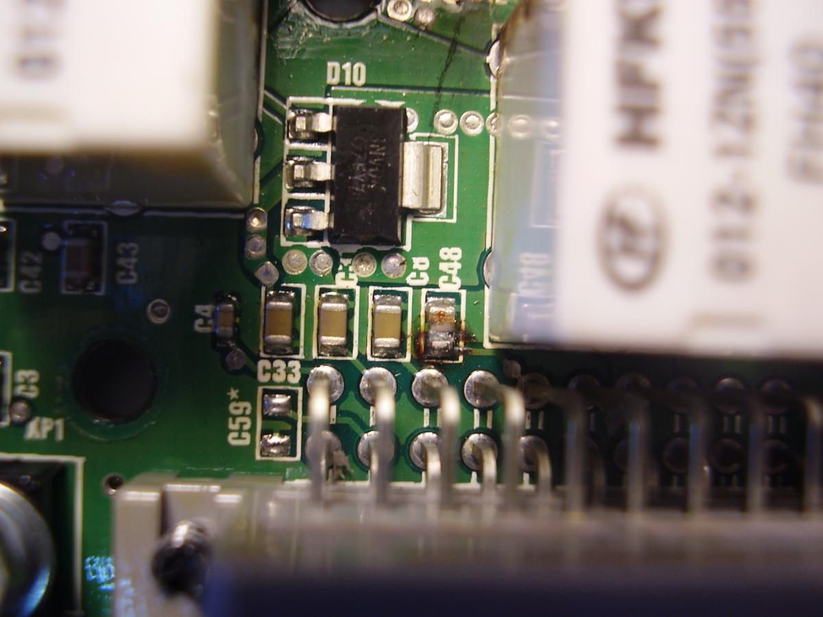

Крякнул вот такой блок,симптомы рывками открывается правое переднее стекло,не могу опознать элементы
Да с донора какого нить выпаяй!
Изменено пользователем serega555
при  отключенном еще не пробовал,но в блоке электропакета явно неисправные детали
Кондер некритично, ставь 0.1 мф., транзистор биполярный судя по дорожкам npn., но я думаю это только видимая часть проблемы.
Конденсатор можно пока не впаивать , - главное убитый удалить !
Транзистор - это не транзистор вовсе , это сборка из двух диодов !!!
Собственноговоря BAV70 она называется..
Но проблема не только в этом , рядом две микрухи VN5016 , они похоже обе бахнули !!! :emot64:
Изменено пользователем AndreyZ95
Я особо и не настаивал, просто предположил. Сейчас под рукой нет Калины, чтоб посмотреть, а на фото не понятно.
одну менял,сгоревшая на вид даже была,на счет второй не знаю,теперь впаяю все деталюшки и проверю

Ау меня кондер с46 взорвался в контроллере электропакета калина люкс, левая сторона стекол работает прерывисто, подскажите как подобрать кондер?
смотри в сторону одной из VN5016
Кондером не обойдешься- это раз. Профиль заполни- это два. И будет тебе удача.
