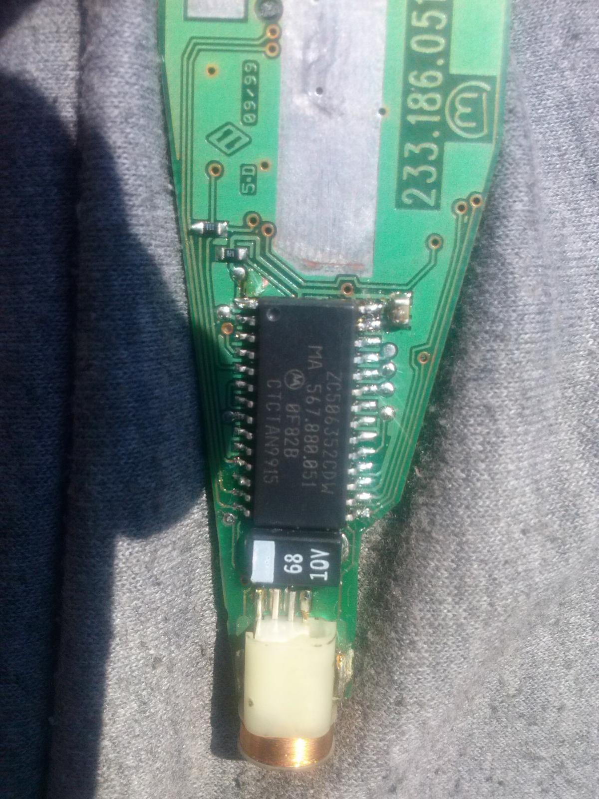

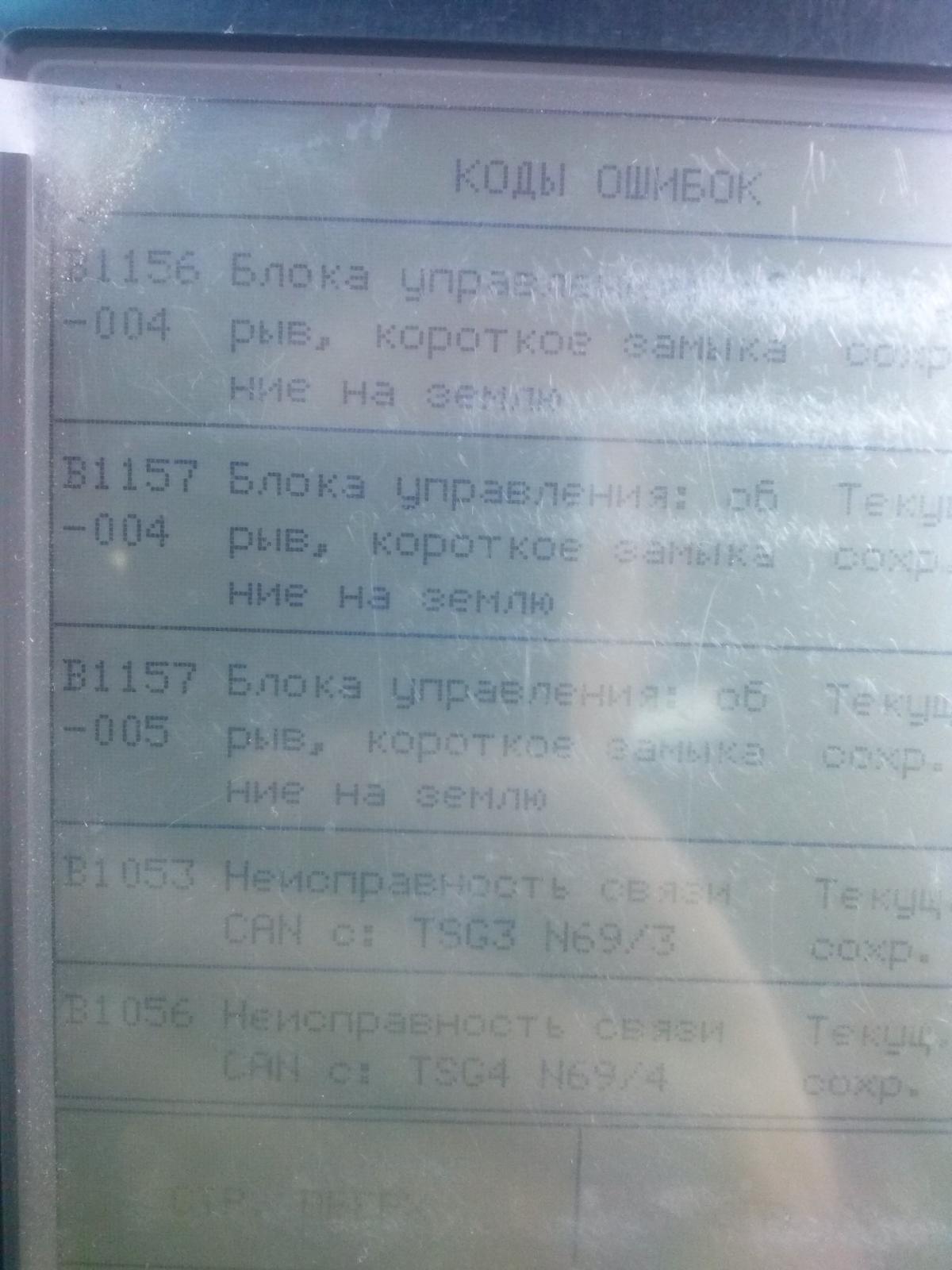

sandrinho1982 Опубликовано 25 июня, 2016 Поделиться Опубликовано 25 июня, 2016 (изменено) Прошу помощи знающих людей! Ситуация такая: вышеуказанный автомобиль ни с того ни с сего перестал реагировать на ключ при вставлении в замок зажигания. Двери и багажник открывает без проблем. Считал ошибки Лаунчем - на прикрепленном скрине. Почитав форум - склоняюсь к тому, что замок не видит ключ. Однако две последние ошибки заставляют сомневаться. У меня вопрос такой: стоит ли лезть в дампы и если стоит - какой лучше программатор заказать для чтения процессора замка и ключа? Изменено 25 июня, 2016 пользователем sandrinho1982 Ссылка на комментарий Поделиться на другие сайты Поделиться
sergunja Опубликовано 25 июня, 2016 Поделиться Опубликовано 25 июня, 2016 не думаю, что в замке проблема. катушку в ключе проверил? Ссылка на комментарий Поделиться на другие сайты Поделиться
sandrinho1982 Опубликовано 25 июня, 2016 Автор Поделиться Опубликовано 25 июня, 2016 Да, катушка целая. Ссылка на комментарий Поделиться на другие сайты Поделиться
MASTER CLASS Опубликовано 25 июня, 2016 Поделиться Опубликовано 25 июня, 2016 Сгорее всего нато пересчитать ключ. Ссылка на комментарий Поделиться на другие сайты Поделиться
rag25 Опубликовано 25 июня, 2016 Поделиться Опубликовано 25 июня, 2016 Тоже считаю, что необходимо сгенерировать новые дампы для ключей, но в добавок приобрести еще один ключ. Ключики на мотороле часто выходят из строя. Ссылка на комментарий Поделиться на другие сайты Поделиться
sandrinho1982 Опубликовано 25 июня, 2016 Автор Поделиться Опубликовано 25 июня, 2016 Попробую сегодня X-progом прочитать ключ и замок. Ссылка на комментарий Поделиться на другие сайты Поделиться

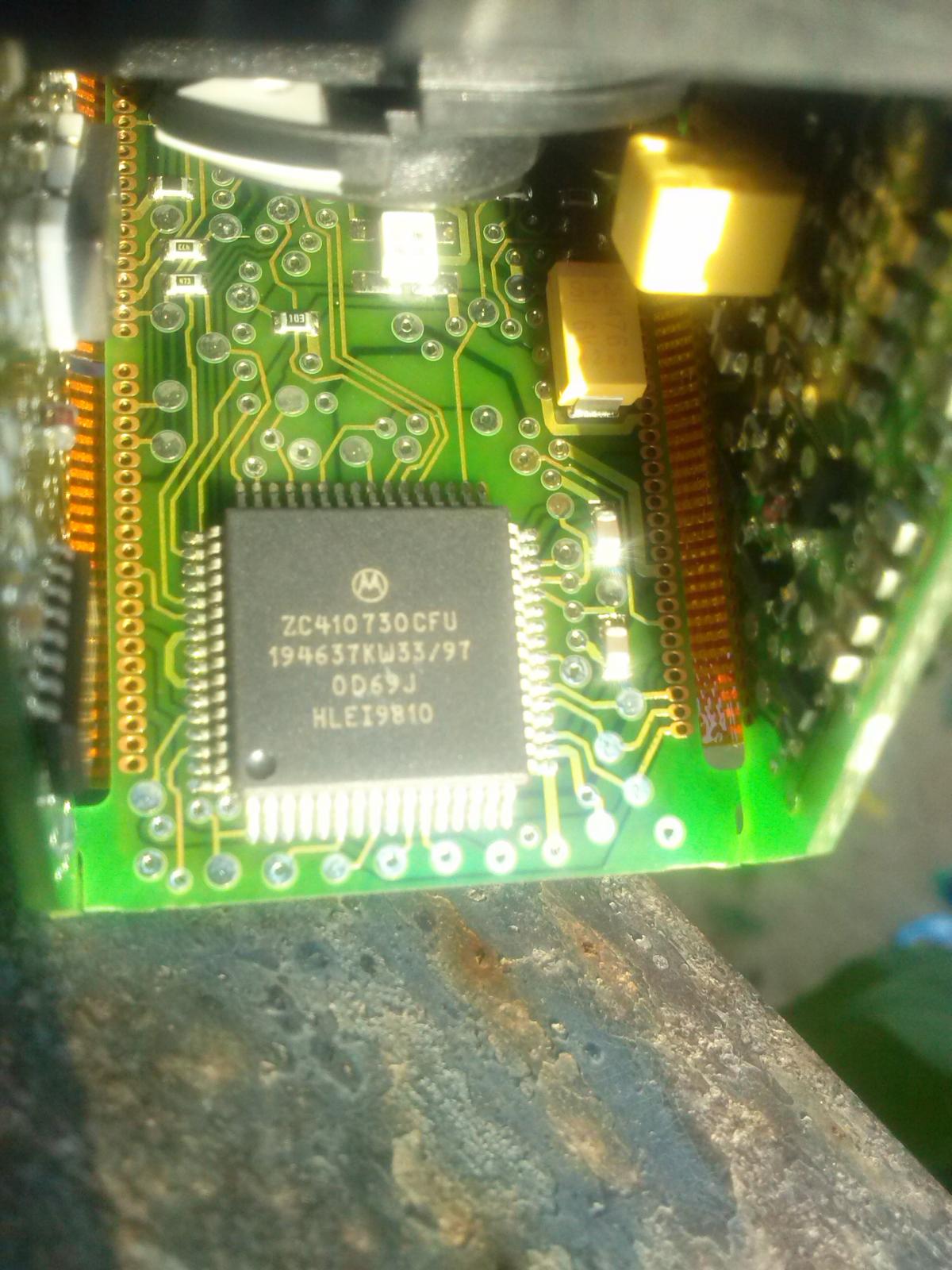

Романас Опубликовано 25 июня, 2016 Поделиться Опубликовано 25 июня, 2016 В 25.06.2016 в 12:21, sandrinho1982 сказал: Попробую сегодня X-progом прочитать ключ и замок. x-prog туговато справляется с етими процессорами, читает через раз, лутше etl. Акуратно нужно обращатся с замком выпаивая внутренний процессор если понадобится, закрепить с зади левый шлейф, невыставлять слишком высокой температуры, так как он легко расспаивается! В зашёлке ли дело можно проверить замок на столе используя простой vag com k-line провод в качестве емулятора зачёлки с ficho esl софтом.Завтра скину подключения если надо. Ссылка на комментарий Поделиться на другие сайты Поделиться

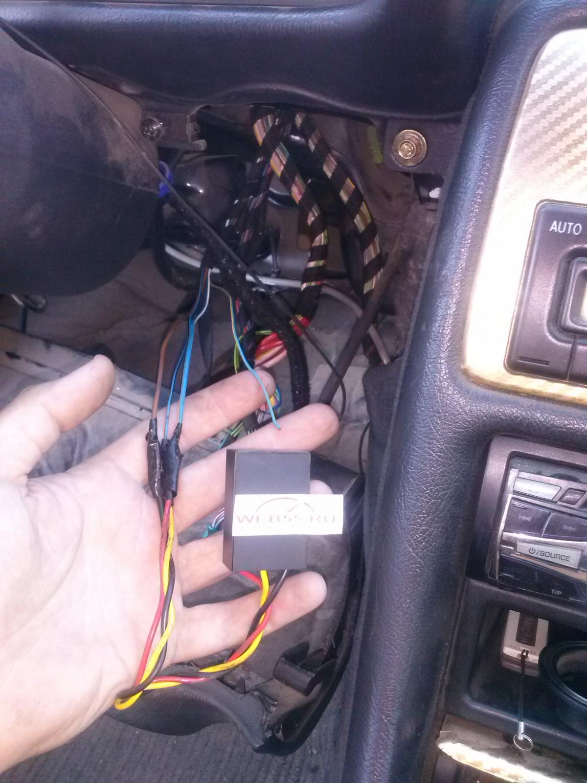

Романас Опубликовано 26 июня, 2016 Поделиться Опубликовано 26 июня, 2016 (изменено) Как использовать Vagcom шнурок в качестве esl эмулятора:Подключаем vagcom к замку:16 к 7 +12v4 или 5 к 3 -7 к 4 k-lineВ цепочку на vagcom и замок подаём питание 12в.Подключаем vagcom к PC по USB.Запускаем wesl, выбераем порт, нажиимаем esl emulator.Если замок и ключ в порядке, замок провернётся. Картинку и wesl прилагаю. WESL.rar Изменено 26 июня, 2016 пользователем Романас 1 Ссылка на комментарий Поделиться на другие сайты Поделиться
sandrinho1982 Опубликовано 26 июня, 2016 Автор Поделиться Опубликовано 26 июня, 2016 (изменено) Романас, спасибо за информацию. Проверил Вашим методом на столе - замок разблокировался и провернулся. Следовательно - дело в защелке?!... В защелкнутом виде ее снять получится? Изменено 26 июня, 2016 пользователем sandrinho1982 Ссылка на комментарий Поделиться на другие сайты Поделиться
sandrinho1982 Опубликовано 26 июня, 2016 Автор Поделиться Опубликовано 26 июня, 2016 Спасибо всем откликнувшимся! Защелки на автомобиле нет, стоит эмулятор, отсутствовало напряжение на красном проводе, подал 12в. напрямую - замок разблокировался и машина завелась! Ссылка на комментарий Поделиться на другие сайты Поделиться
