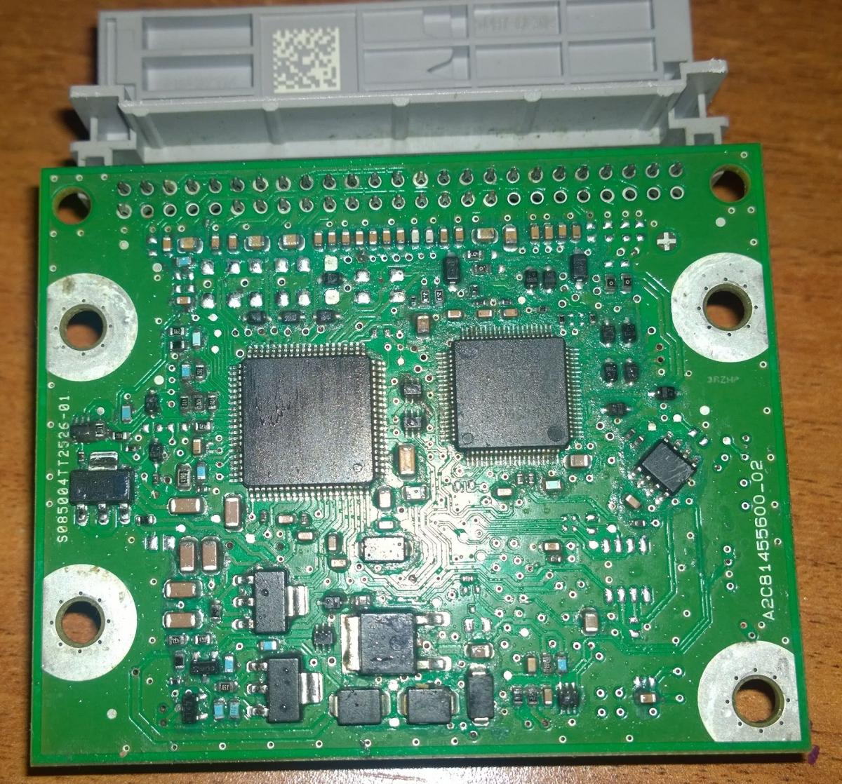

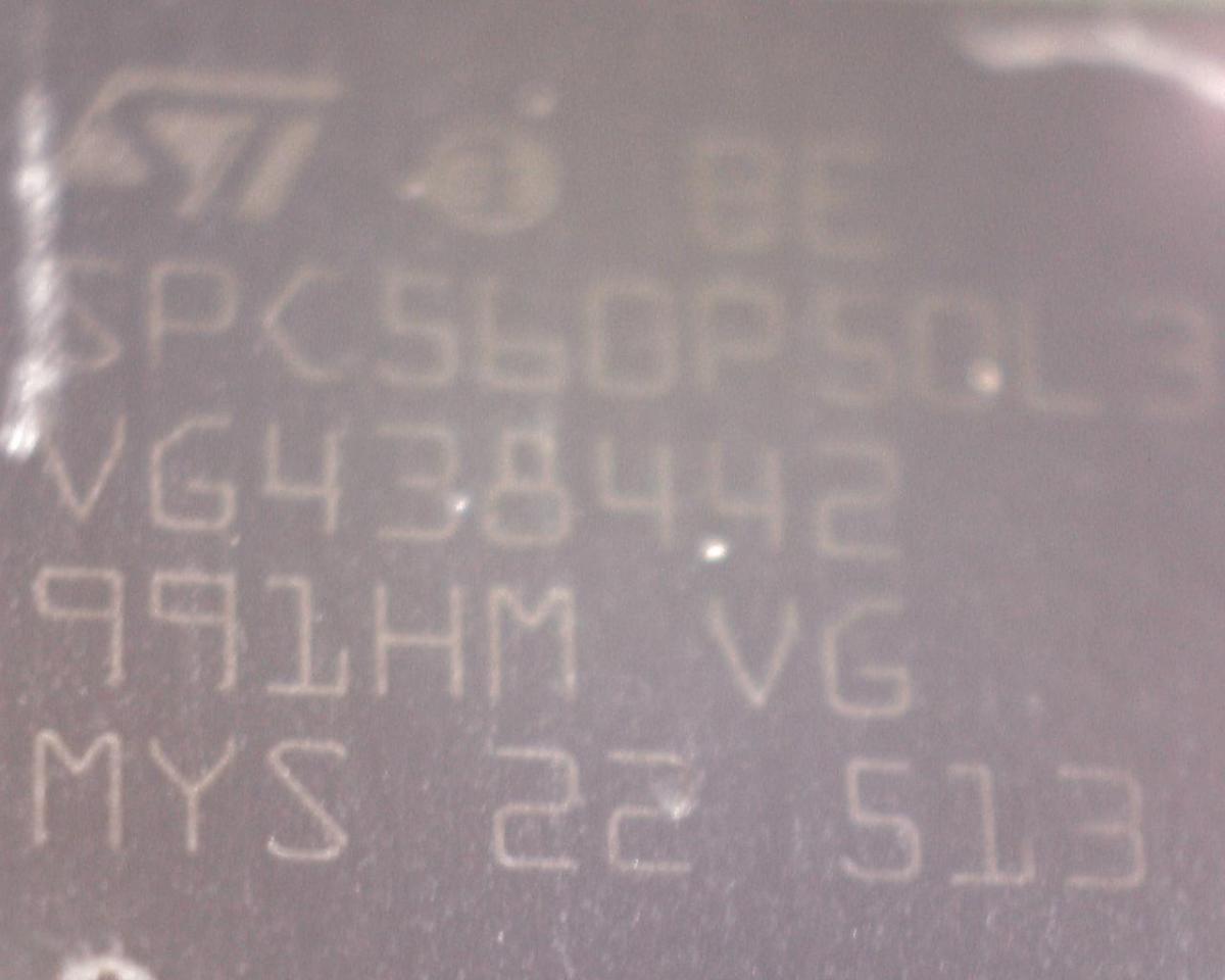

avknn Опубликовано 28 июня, 2016 Поделиться Опубликовано 28 июня, 2016 (изменено) spc560p50 читать надо, возьмёт макака, новая упа вроде Изменено 28 июня, 2016 пользователем avknn Ссылка на комментарий Поделиться на другие сайты Поделиться
