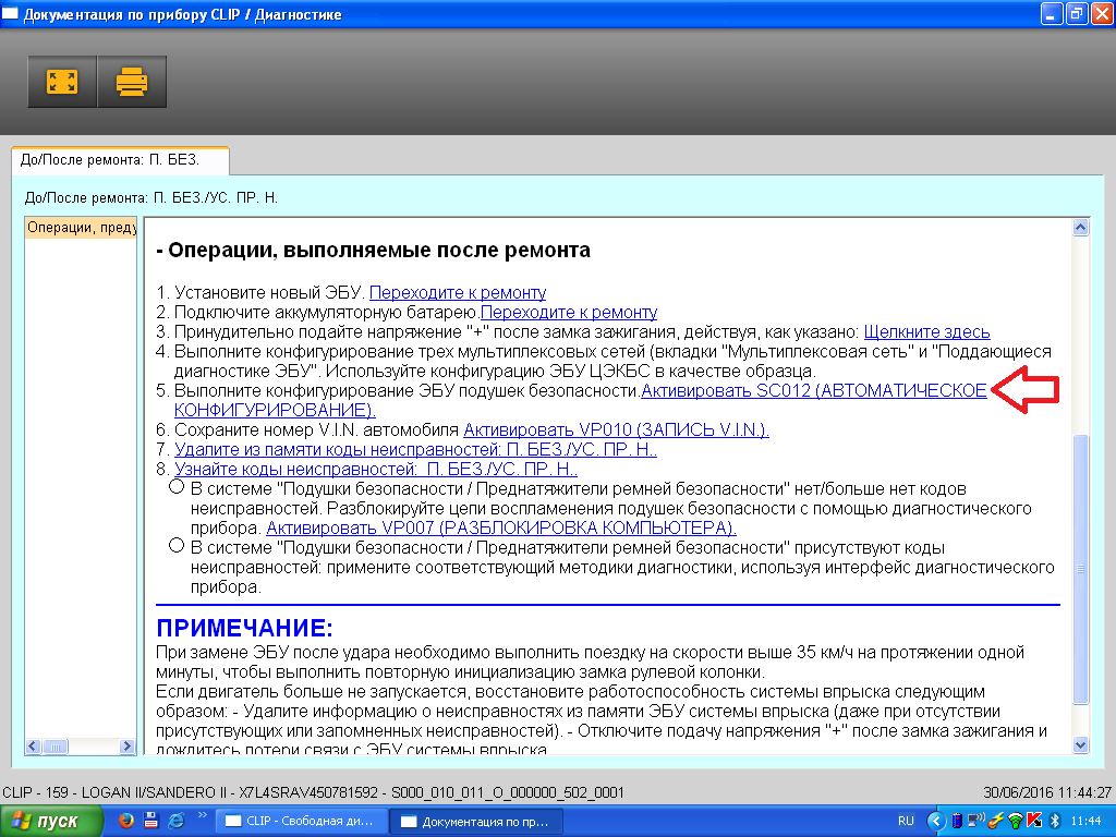

владиславник Опубликовано 5 июля, 2016 Автор Поделиться Опубликовано 5 июля, 2016 (изменено) Ни как. Всё прекрасно конфигурируется, не надо никакого доступа к серверу Рено...Вставил диск Reprog-а версии 138 и вуаля всё активировалось, подушки заработали..Так-что не слушайте ни кого, а просто делайте и делайте..... Изменено 5 июля, 2016 пользователем владиславник Ссылка на комментарий Поделиться на другие сайты Поделиться

владиславник Опубликовано 8 сентября, 2016 Автор Поделиться Опубликовано 8 сентября, 2016 А какую версию самого ПО клип использовали? Парюсь тремя версиями - везде имеем: - в списке блоков, доступных для репрога, блока подушек нет; - в форме изменения конфигурации кнопка "операции записи конфигурации" неактивна. 156-ю 156-ю Вот поподробней---скачиваешь образ диска Reprog v138, записываешь балванку, вставляешь её в ноут. Заходишь в блок подушек, конфигурируешь:сколько подушек, сколько преднатяжителей ремней, т.е..есть или нет,забиваешь вин, разблокируешь блок, это всё без диска делается. Остаются в блоке ошибки типа не определено положение руля(с лева или права) и нет информации по блоку ABS...там на против этих ошибок будут значки:книжки и лупы...нажимаешь на значек книжки, клип предлагает тебе решение:Активировать автоматическое конфигурирование, нажимаешь на него и клип начинает искать подключение к сети рено.нет и не найдя его обращается к диску с репрогом, что то с него берет и говорит, что всё ок сконфигурировано и лампучка подушек на панели гаснет и всё работает...как-то так.. 1 Ссылка на комментарий Поделиться на другие сайты Поделиться
ARDIO_RU Опубликовано 10 сентября, 2016 Поделиться Опубликовано 10 сентября, 2016 Спасибо за ответ, с этим разобрался - на этапе автоматического конфигурирования получаю ошибку "Попытка восстановления файла конфигурирования не удалась. Обратитесь в службу технической поддержки. В выборке базы данных SIREV на диске CD/DVD данные файла конфигурации ЭБУ не найдены". Диски репрог пробовал и 138 и 146 - все одинаково. Версия софта клип 146. Критична версия 156? Блок SRS слишком свежий или проблема в чем-то другом? Ссылка на комментарий Поделиться на другие сайты Поделиться
