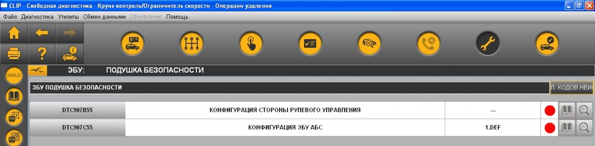

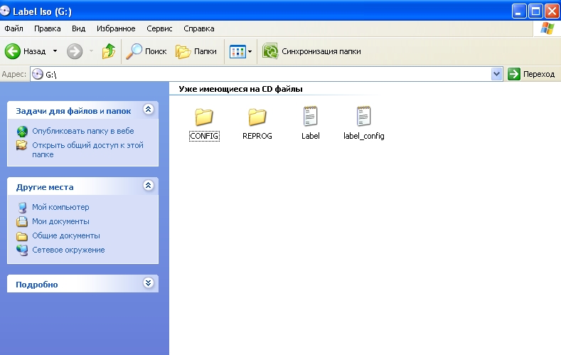

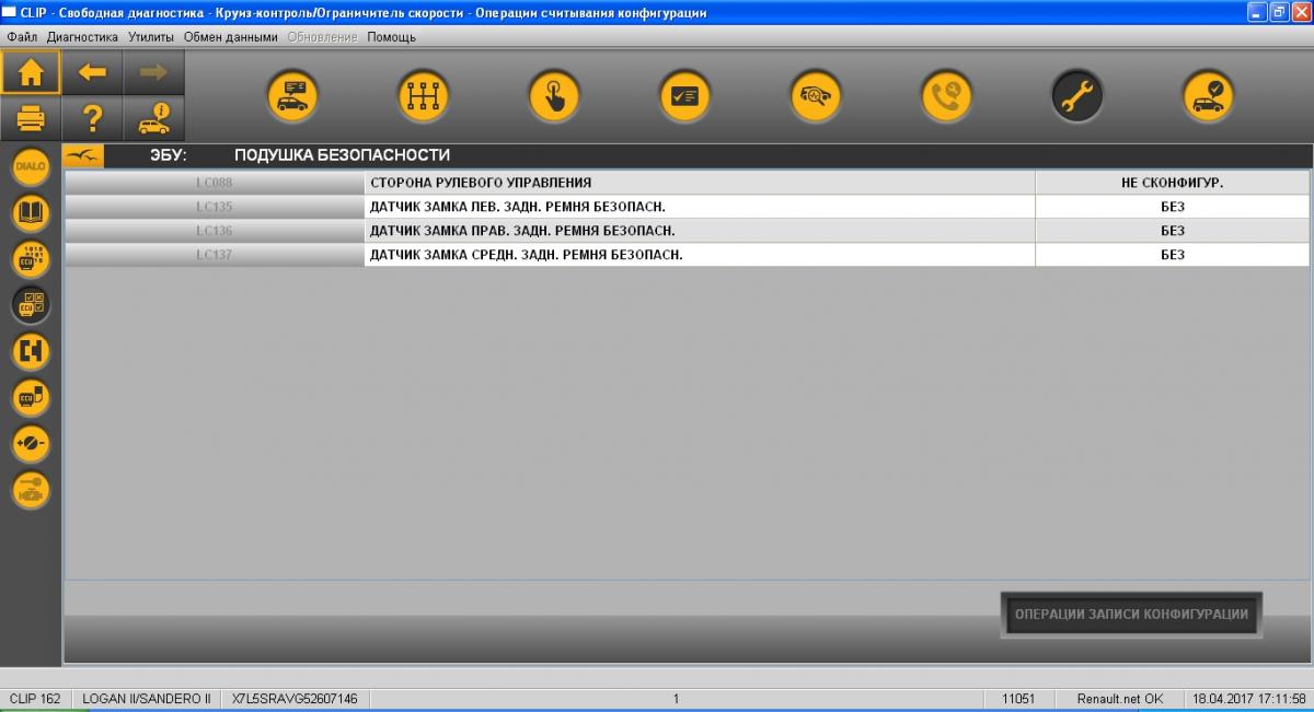

cylis Опубликовано 22 января, 2017 Поделиться Опубликовано 22 января, 2017 В 22.01.2017 в 19:18, Bezproblem сказал: 0023237 спасибо попробую завтра Ссылка на комментарий Поделиться на другие сайты Поделиться
MR_Serg Опубликовано 18 апреля, 2017 Поделиться Опубликовано 18 апреля, 2017 (изменено) В 22.01.2017 в 19:23, cylis сказал: спасибо попробую завтра Ребята, всем привет. Так же пытаюсь запустить на рено степвей новый блок SRS. Авто 2015 года. Осталось две ошибки. Конфигурация сторон рулевого управления, и конфигурация ЭБУ АБС. Пробовал уже писать образ диска репрога версий 138 и 149. Пишет, что загрузите диск репрога более младшей версии. Писал ультраиссо данные на диске видит. Скриншоты прилагаю. Сама версия клипа 162. Если есть у кого какие соображения, просьба поделится. Изменено 18 апреля, 2017 пользователем MR_Serg Ссылка на комментарий Поделиться на другие сайты Поделиться

MR_Serg Опубликовано 19 апреля, 2017 Поделиться Опубликовано 19 апреля, 2017 Конечно именно так и делал. Написал же. Скрины приложил. Только нету скрина момента когда просит более "поздний" диск. Ссылка на комментарий Поделиться на другие сайты Поделиться
владиславник Опубликовано 19 апреля, 2017 Автор Поделиться Опубликовано 19 апреля, 2017 В 19.04.2017 в 15:06, MR_Serg сказал: Конечно именно так и делал. Написал же. Скрины приложил. Только нету скрина момента когда просит более "поздний" диск. Тогда не знаю чем вам помочь...У меня всё получилось...Может из-за версий клипа и репрога...Попробуйте поставить версию клипа как у меня и диск записать репрога такой же... В 19.04.2017 в 15:45, владиславник сказал: Тогда не знаю чем вам помочь...У меня всё получилось...Может из-за версий клипа и репрога...Попробуйте поставить версию клипа как у меня и диск записать репрога такой же... Если долго мучаться, что нибудь получится...Мне тоже никто не смог подсказать..Все говорили через инет только, но получилось же..и клип у меня китайский и машина эта ездит без проблем с подушками... Ссылка на комментарий Поделиться на другие сайты Поделиться
