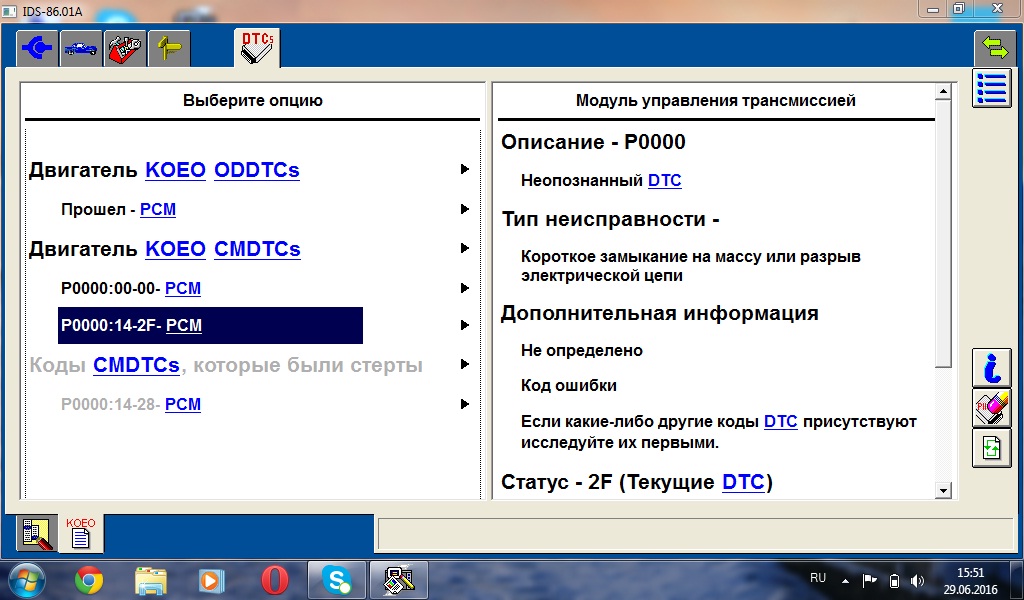

zanderid Опубликовано 29 июня, 2016 Поделиться Опубликовано 29 июня, 2016 Подскажите плз. Почему у меня IDS выводит ошибки не так как у всех например P0014? А пишет P0000:14-2F. что это значит? Что за протокол 14 и статус 2F. что это вообще за ошибка такая? Файл в формате .xps 2.xps.txt Ссылка на комментарий Поделиться на другие сайты Поделиться
civil-zz Опубликовано 29 июня, 2016 Поделиться Опубликовано 29 июня, 2016 14 - расширенная информация по DTC 00 Нет дополнительной информации 01 Общая электрическая неисправность 02 Общий сбой сигнала 03 Сбои в частотной/широтно-импульсной модуляции 04 Внутренние неисправности системы 05 Неисправности программирования системы 06 Базовые ошибки алгоритма 07 Механические неисправности 08 Сбои сигналов/сообщений шины 09 Неисправности компонентов 11 Короткое замыкание электрической цепи на массу 12 Короткое замыкание электрической цепи на "+" аккумулятора 13 Разрыв электрической цепи 14 Короткое замыкание на массу или разрыв электрической цепи 15 Короткое замыкание на "+" аккумулятора или разрыв электрической цепи 16 Напряжение в электрической цепи ниже порогового значения 17 Напряжение в электрической цепи выше порогового значения 18 Ток в электрической цепи ниже порогового значения 19 Ток в электрической цепи выше порогового значения 1A Сопротивление электрической цепи ниже порогового значения 1B Сопротивление электрической цепи выше порогового значения 1C Напряжение в электрической цепи вне допустимого диапазона 1D Ток в электрической цепи вне допустимого диапазона 1E Сопротивление электрической цепи вне допустимого диапазона 1F Периодически проявляющаяся неисправность электрической цепи 20 Зарезервировано спецификацией 21 Амплитуда сигнала меньше минимального значения 22 Амплитуда сигнала больше максимального значения 23 Сигнал постоянно имеет низкое напряжение 24 Сигнал постоянно имеет высокое напряжение 25 Сбой формы/волны сигнала 26 Скорость изменения сигнала ниже порогового значения 27 Скорость изменения сигнала выше порогового значения 28 Уровень смещения сигнала вне допустимого диапазона/сбой настройки нуля 29 Недействительный сигнал 2A Заедание в рамках предписанного диапазона 2B Короткое замыкание между линиями сигнала 2F Хаотичный сигнал 30 Зарезервировано спецификацией 31 Отсутствие сигнала 32 Продолжительность времени, когда сигнал имел низкое напряжение, меньше минимального значения 33 Продолжительность времени, когда сигнал имел низкое напряжение, больше максимального значения 34 Продолжительность времени, когда сигнал имел высокое напряжение, меньше минимального значения 35 Продолжительность времени, когда сигнал имел высокое напряжение, больше максимального значения 36 Слишком низкая частота сигнала 37 Слишком высокая частота сигнала 38 Неправильная частота сигнала 39 Сигнал неправильный, потому что частота импульсов слишком низкая 3A Сигнал неправильный, потому что частота импульсов слишком высокая 40 Зарезервировано спецификацией 41 Сбой общей контрольной суммы 42 Общий сбой памяти 43 Сбой специальной памяти 44 Сбой памяти данных 45 Сбой программной памяти 46 Сбой памяти калибровки/параметров 47 Сбой watchdog таймера/функций безопасности микроконтроллера 48 Сбой контрольного программного обеспечения 49 Внутренняя электронная неисправность 4A Установлен неправильный компонент 4B Повышенная температура 50 Зарезервировано спецификацией 51 Не запрограммирован 52 Не активирован 53 Деактивирован 54 Потерянная калибровка 55 Не сконфигурирован 56 Недействительная/несовместимая конфигурация 57 Недействительный/несовместимый компонент программного обеспечения 60 Зарезервировано спецификацией 61 Сбой вычисления сигнала 62 Сбой сравнения сигнала 63 Превышение времени защиты электрической цепи/компонента 64 Сбой характерности сигнала 65 Сигнал не изменяется в достаточной степени 66 Сигнал изменяется слишком сильно 67 Неправильный сигнал после события 68 Информация о событии 70 Зарезервировано спецификацией 71 Заедание исполнительного устройства 72 Заедание исполнительного устройства в открытом положении 73 Заедание исполнительного устройства в закрытом положении 74 Проскальзывание исполнительного устройства 75 Аварийное положение не достижимо 76 Неправильное положение установки 77 Заданное положение не достижимо 78 Неправильная выверка или регулировка 79 Неисправность механического рычага 7A Протечка рабочей жидкости или неисправность уплотнения 7B Низкий уровень жидкости 80 Зарезервировано спецификацией 81 Получены недействительные последовантельные данные 82 Счетчик последовательности/сигнала доступности неверен/не обновлен 83 Неправильное значение расчета защиты сигнала 84 Значение сигнала ниже допустимого диапазона 85 Значение сигнала выше допустимого диапазона 86 Недействительный сигнал 87 Потерянное сообщение 88 Шина выключена 8F Хаотический сигнал 90 Зарезервировано спецификацией 91 Параметрический 92 производительность или неправильная операция 93 Отсутствие работы 94 Неожиданная операция 95 Неправильная сборка 96 Внутренняя неисправность компонента 97 Препятствие в работе или блокировка элемента или системы 98 Перегрев компонента или системы 9A Компонент или рабочие состояния системы 2F - статус DTC, расшифровывается побитно Bit 7 - warningIndicatorRequested Bit 6 - testNotCompletedThisOperationCycle Bit 5 - testFailedSinceLastClear Bit 4 - testNotCompletedSinceLastClear Bit 3 - confirmedDTC Bit 2 - pendingDTC Bit 1 - testFailedThisOperationCycle Bit 0 - testFailed Ссылка на комментарий Поделиться на другие сайты Поделиться
zanderid Опубликовано 29 июня, 2016 Автор Поделиться Опубликовано 29 июня, 2016 Т.Е. получается что (судя по картинке) никаких ошибок нет, сплошное короткое замыкание? Ссылка на комментарий Поделиться на другие сайты Поделиться
civil-zz Опубликовано 29 июня, 2016 Поделиться Опубликовано 29 июня, 2016 получается обрыв цепи, активный и подтвержденный на момент запроса Ссылка на комментарий Поделиться на другие сайты Поделиться

zanderid Опубликовано 29 июня, 2016 Автор Поделиться Опубликовано 29 июня, 2016 Хм, что же это может значить? Кода P0000 нет, а IDS его выдает? Может глючный китайский VCM? Видимо нужно прокатиться к официалам... Ссылка на комментарий Поделиться на другие сайты Поделиться
civil-zz Опубликовано 29 июня, 2016 Поделиться Опубликовано 29 июня, 2016 а как IDS его расшифровывает? Ссылка на комментарий Поделиться на другие сайты Поделиться

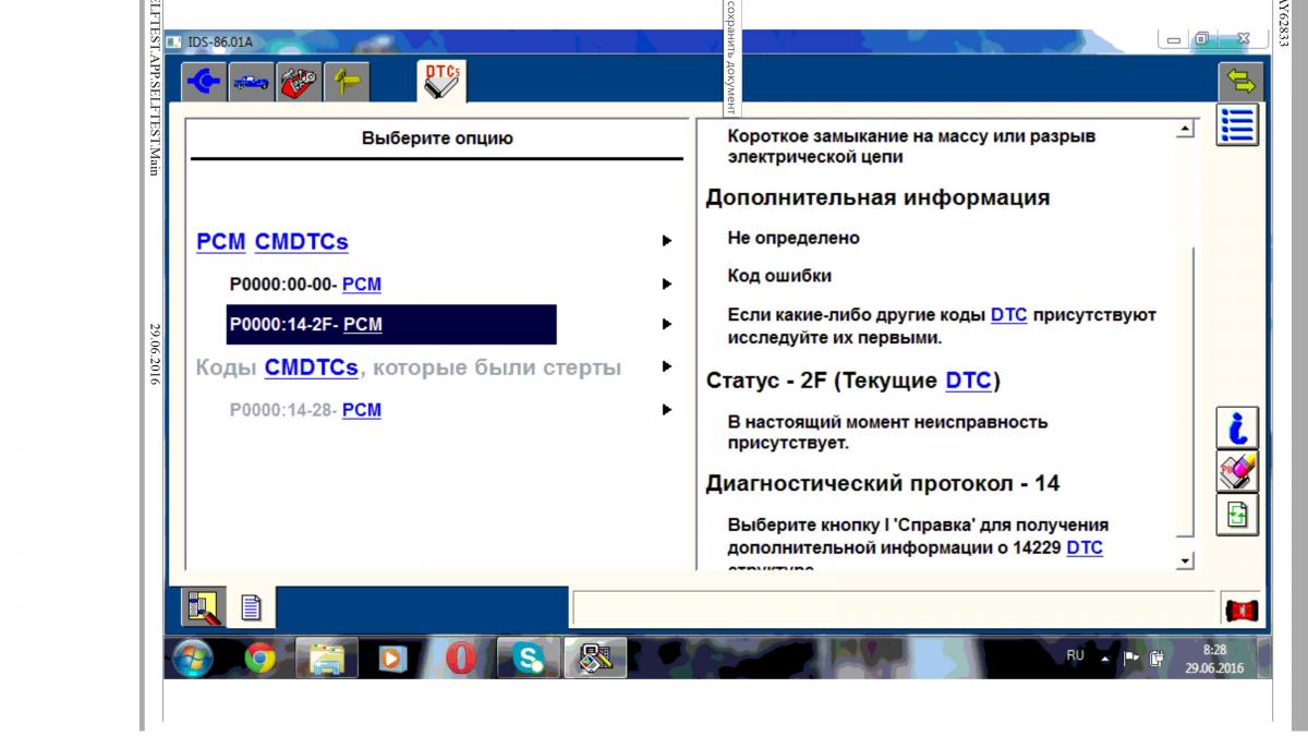

zanderid Опубликовано 29 июня, 2016 Автор Поделиться Опубликовано 29 июня, 2016 вот скрин который выдается в IDS Ссылка на комментарий Поделиться на другие сайты Поделиться
kashey Опубликовано 29 июня, 2016 Поделиться Опубликовано 29 июня, 2016 А выше что написано про код неисправности ? Ссылка на комментарий Поделиться на другие сайты Поделиться
zanderid Опубликовано 29 июня, 2016 Автор Поделиться Опубликовано 29 июня, 2016 Да че та никак не расшифровывает :( Ссылка на комментарий Поделиться на другие сайты Поделиться
