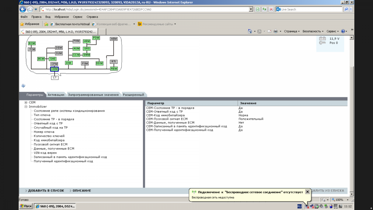

СЕМ модуль - ошибок нет по параметрам следующее ниже на картинке -volvo s60:

далее с родного эбу двигателя в б/у перепоял еепром , флэшь ,так как сем модуль соответственно на б/у ругался. после перепайки и установки эбу на авто подключился диагнозой пишет следующее картинка volvo cem autocom

вот ,что вольво вида видит по параметрам в иммо сем ,после перепайки еепром и флэши с эбу двигателя родного в б\у:
