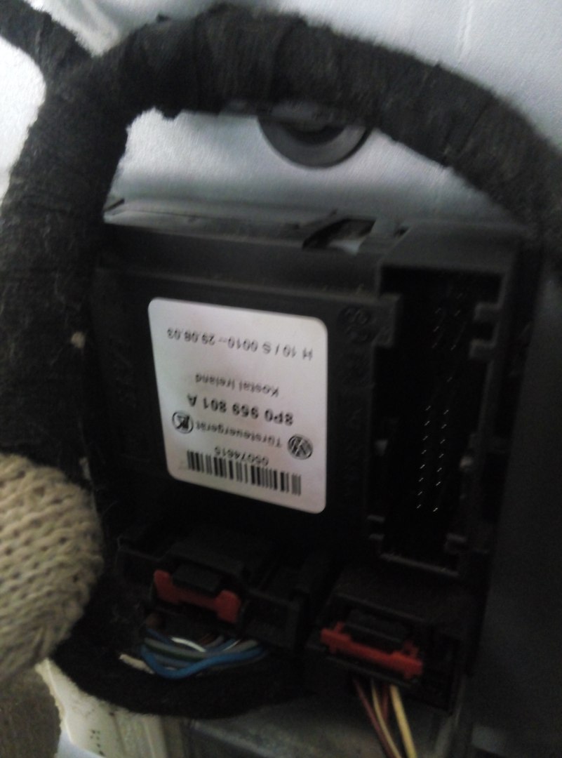

AndrewBel Опубликовано 30 июня, 2016 Автор Поделиться Опубликовано 30 июня, 2016 да это я понял Серег, просто после этой ошибки все зациклились на адаптации. А кто там стеклами рулит ? 46 - й ? топикстартер, напиши номер блока и кодировку его Вот фото блока в котором я шалил с кодировкой. Не 46. Ссылка на комментарий Поделиться на другие сайты Поделиться

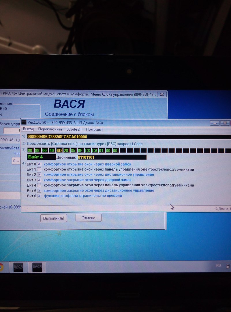

ramazan Опубликовано 30 июня, 2016 Поделиться Опубликовано 30 июня, 2016 посмотрите статус *зажигание* в измеряемых, попробуйте с двери (личинки) поуправлять стеклами Ссылка на комментарий Поделиться на другие сайты Поделиться

AndrewBel Опубликовано 1 июля, 2016 Автор Поделиться Опубликовано 1 июля, 2016 (изменено) Тоже думал про 15 клемму в параметрах посмотреть - 3 группа, 3-4 поле. Провода в гофре проверял? Доброго дня. 15 клему в параметрах посмотрел - все ок. On, of как положено. Пробовал в 46 блоке, в длинном кодировании лазить...единственное что нашел подозрительного - бит 1, 4 ...активировал, перезапустил авто, но увы...все стоит на месте...Такие вот дела Изменено 1 июля, 2016 пользователем AndrewBel Ссылка на комментарий Поделиться на другие сайты Поделиться
