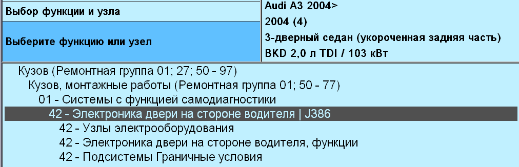

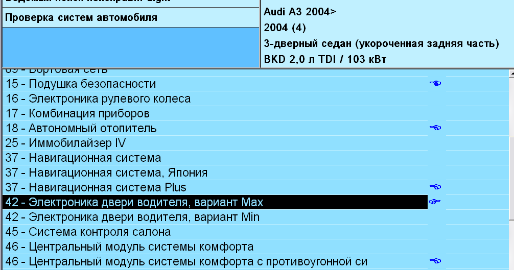

was(ya) ist das Опубликовано 4 июля, 2016 Поделиться Опубликовано 4 июля, 2016 А может попытаться определить комплектацию электрооборудования а/м. И проверить коммуникацию J386-го с кнопками и выключателями по 42-му адресу. Ссылка на комментарий Поделиться на другие сайты Поделиться

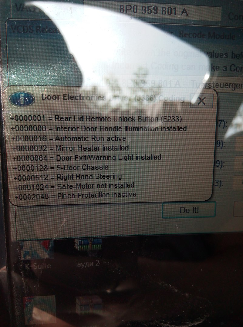

shpuntik 2 Опубликовано 4 июля, 2016 Поделиться Опубликовано 4 июля, 2016 (изменено) 42 адрес. Блок измеряемых величин 003: Отображаемая величина 02: Состояние шины(однопроводной/двухпроводной) Ещё интереснее поставить блок двери на другую машину. Сильно смущает факт, что не работают оба блока... Вопрос: Кодировка 3088 Если смотреть по А6 2005+, то вообще правильный руль на машине?! +0002048 = Electrical Child Safety Lock +0001024 = Avant (Wagon) +0000016 = Right Hand Steering А у тебя есть подсказки именно для этой А3, кодировка правильная? Изменено 4 июля, 2016 пользователем shpuntik 2 Ссылка на комментарий Поделиться на другие сайты Поделиться
AndrewBel Опубликовано 5 июля, 2016 Автор Поделиться Опубликовано 5 июля, 2016 В 04.07.2016 в 20:06, shpuntik 2 сказал: 42 адрес. Блок измеряемых величин 003: Отображаемая величина 02: Состояние шины(однопроводной/двухпроводной) Ещё интереснее поставить блок двери на другую машину. Сильно смущает факт, что не работают оба блока... Вопрос: Кодировка 3088 Если смотреть по А6 2005+, то вообще правильный руль на машине?! +0002048 = Electrical Child Safety Lock +0001024 = Avant (Wagon) +0000016 = Right Hand Steering А у тебя есть подсказки именно для этой А3, кодировка правильная? С шиной все впорядке по кодировке - кодировку 3088 писал vas5054, vcds пишет 0000016...соответственно подсказка из vcds Ссылка на комментарий Поделиться на другие сайты Поделиться
