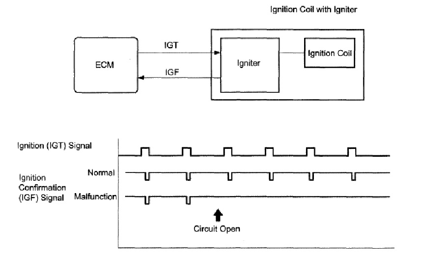

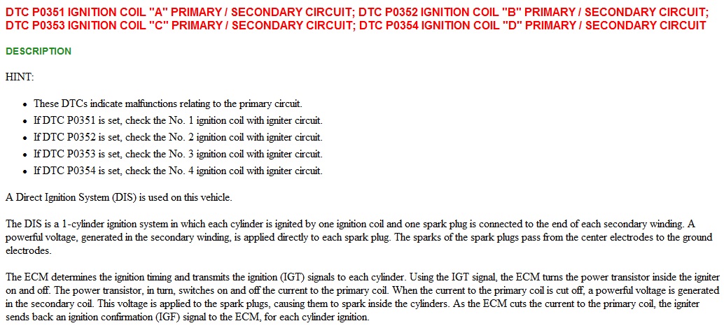

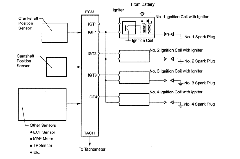

jeka0374 Опубликовано 2 июля, 2016 Поделиться Опубликовано 2 июля, 2016 (изменено) Вот с Митчела тебе в помощь Изменено 2 июля, 2016 пользователем jeka0374 Ссылка на комментарий Поделиться на другие сайты Поделиться
