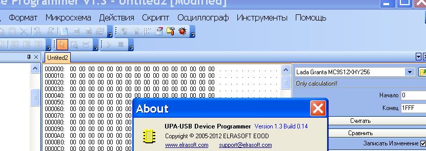

VovaN_SPB Опубликовано 5 июля, 2016 Поделиться Опубликовано 5 июля, 2016 Оригинальная новая UUSP-S (UPA-USB Serial Programmer-S) справится с обоими приборками. Ссылка на комментарий Поделиться на другие сайты Поделиться

Slavik k Опубликовано 6 июля, 2016 Поделиться Опубликовано 6 июля, 2016 старая упа офф тоже прекрасно с такими досками работает Ссылка на комментарий Поделиться на другие сайты Поделиться
lancer55 Опубликовано 7 июля, 2016 Поделиться Опубликовано 7 июля, 2016 старая упа офф тоже прекрасно с такими досками работает Разве есть в старой упе S912XY256?? Ссылка на комментарий Поделиться на другие сайты Поделиться
Slavik k Опубликовано 7 июля, 2016 Поделиться Опубликовано 7 июля, 2016 у меня ( и остальных думаю ) есть Ссылка на комментарий Поделиться на другие сайты Поделиться
qwert3433 Опубликовано 7 июля, 2016 Поделиться Опубликовано 7 июля, 2016 старая упа офф тоже прекрасно с такими досками работает Разве есть в старой упе S912XY256?? XHY Ссылка на комментарий Поделиться на другие сайты Поделиться
