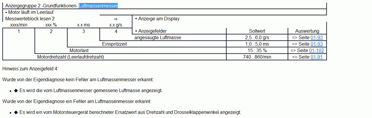

Akram Опубликовано 6 июля, 2016 Автор Поделиться Опубликовано 6 июля, 2016 1-давление топлива 3.5-4 2-лямбда реагирует, но очень слабо 3-проверка системы образования топливно-воздушной смеси- вот тут как раз и нужно знать показатель ДМРВ, может кто знает как в программе VCDS посмотреть показания ДМРВ? 4-подсосов воздуха нет Ссылка на комментарий Поделиться на другие сайты Поделиться
masterok Опубликовано 7 июля, 2016 Поделиться Опубликовано 7 июля, 2016 Второй блок измеряемых 4 поле Ссылка на комментарий Поделиться на другие сайты Поделиться
