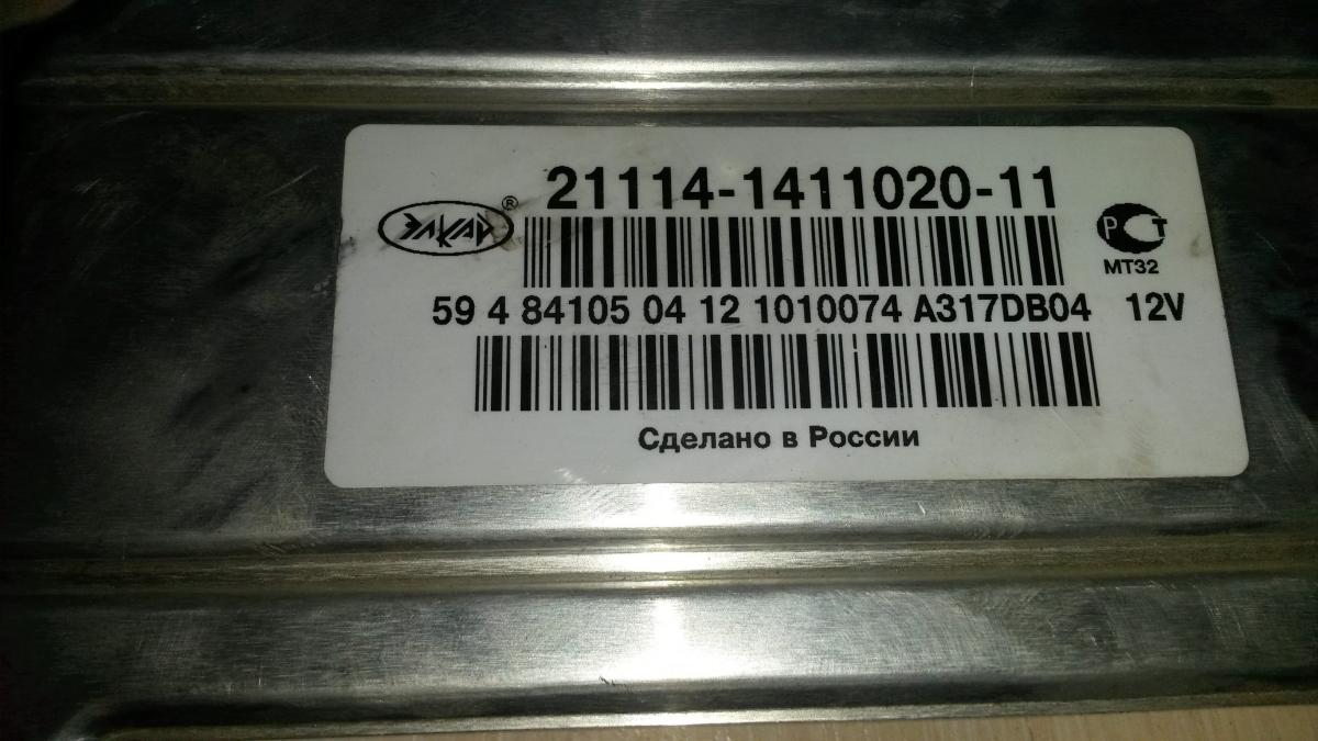

артем евсеев Опубликовано 5 июля, 2016 Поделиться Опубликовано 5 июля, 2016 (изменено) Нужна помощь. Столкнулся с такой ерундой.Приехала Ваз 2114 ,подсоединяю диагностику нет связи не в какую,естественно все проверил.Результат ноль.Ставлю подменные мозги на связь машина выходит.Достаю Эбу пробую комбиком считать прошивку ни в какую и закрытым модулем пробовал ,тоже результат ноль.Вижу что на Эбу написано Эклар.По опросу клиента он пояснил что это эбу купил в магазине т.к старый умер и с тех пор с машиной ни кто связаться не может.Я не стал в эбу ни чего поять решил посоветоваться.Кто с таким эбу сталкивался? Можно прошить? Фото прилогаю Изменено 5 июля, 2016 пользователем артем евсеев Ссылка на комментарий Поделиться на другие сайты Поделиться
димончик Опубликовано 5 июля, 2016 Поделиться Опубликовано 5 июля, 2016 (изменено) Ого! А фото внутренностей можно сделать? На Чиптюнере тему создай.Почему Комбик курнул. Судя по прошивке должен быть обычный клон м73 Автел. Изменено 5 июля, 2016 пользователем димончик Ссылка на комментарий Поделиться на другие сайты Поделиться

артем евсеев Опубликовано 5 июля, 2016 Автор Поделиться Опубликовано 5 июля, 2016 Ого! А фото внутренностей можно сделать? На Чиптюнере тему создай.Почему Комбик курнул. Судя по прошивке должен быть обычный клон м73 Автел. машина уехала как приедит сделаю фото.Одно почему он на диагностику не выходит.Я даже в ручную пробовал разные эбу.Дорожки все целые. Ссылка на комментарий Поделиться на другие сайты Поделиться

Андрей1117 Опубликовано 6 июля, 2016 Поделиться Опубликовано 6 июля, 2016 (изменено) Я даже в ручную пробовал разные эбу. Дорожки все целые. Что значит :дорожки все целые . Эбу вскрывал ? Спиливай заклёпки ,и фото платы сюда выкладывай (только в хорошем качестве !)! Изменено 6 июля, 2016 пользователем Андрей1117 Ссылка на комментарий Поделиться на другие сайты Поделиться

Tumaster Опубликовано 6 июля, 2016 Поделиться Опубликовано 6 июля, 2016 Сталкивался с таким. Проблема был в том, что блок выходил на связь через АПС. После подключения на прямую к ЭБУ всё заработало В данном варианте ТС писал что, ставил подменный блок и диагноза проходила!! значит линия от блока до колодки рабочая Часто бывает суют водлодятлы в колодку диагностики всякие штучки для само-диагностики и валят микруху К-LINE Ссылка на комментарий Поделиться на другие сайты Поделиться
артем евсеев Опубликовано 6 июля, 2016 Автор Поделиться Опубликовано 6 июля, 2016 Фото сделать не могу пока т.к клиенту некогда приехать.Да с другим эбу на связь диагностика выходит,а с этим не выходит на связь но машина работает.Комбик не хочет прошивать этот эбу, ни обычным модулем ,ни для закрытых. Ссылка на комментарий Поделиться на другие сайты Поделиться

Tumaster Опубликовано 7 июля, 2016 Поделиться Опубликовано 7 июля, 2016 Фото сделать не могу пока т.к клиенту некогда приехать.Да с другим эбу на связь диагностика выходит,а с этим не выходит на связь но машина работает.Комбик не хочет прошивать этот эбу, ни обычным модулем ,ни для закрытых. Если микруха накрылась то не диагностики и прошивки не получится так как связь не будет устанрвлена Ссылка на комментарий Поделиться на другие сайты Поделиться

FAKT Опубликовано 11 июля, 2016 Поделиться Опубликовано 11 июля, 2016 Ну, взять отрезать (ввиду сомнений) 71 провод прямо у разъема контроллера и смотреть K_LINE Ссылка на комментарий Поделиться на другие сайты Поделиться
