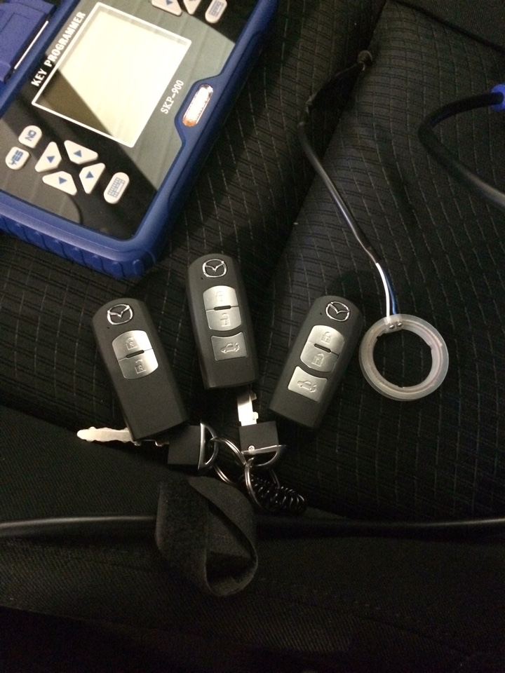

вова020 Опубликовано 6 июля, 2016 Поделиться Опубликовано 6 июля, 2016 Авто с кнопкой старт стоп , хочу добавить смарт , нужно пересчитать ин -аут код , кто сможет помоч? Ссылка на комментарий Поделиться на другие сайты Поделиться

вова020 Опубликовано 6 июля, 2016 Автор Поделиться Опубликовано 6 июля, 2016 там уже давно все без кодов делается по обд, просто найдите человека с прибором если в системе 3 ключа будет записано - будет надпись красная гореть периодически на дисплее Уже прописано 3 ключа , на руках два ключа и эмулятор , заводит только эмуль , путём прикладывания к кнопке , думаю Ключи не родные и бу, сейчас есть ещё и новый смарт , его и хочу добавитьУже перепробовал кучу вариантов , скорее всего для скп нужен свой кальк Ссылка на комментарий Поделиться на другие сайты Поделиться

вова020 Опубликовано 6 июля, 2016 Автор Поделиться Опубликовано 6 июля, 2016 бу ключи туда хорошо пишутся, если, конечно, они от этой модели, а не от старой (с виду почти одинаковые) там в ключах 7953 ,они залочены,или у них крипта фиксированная? Ссылка на комментарий Поделиться на другие сайты Поделиться
Анатолий Догадаев Опубликовано 6 июля, 2016 Поделиться Опубликовано 6 июля, 2016 Нет они не лочатся. На Мазде 5 ключи с двумя кнопками, если с тремя то от sx3 или sx6 они прописываются туда только парой. прописать один от 3 и один от 5 не получится. Ссылка на комментарий Поделиться на другие сайты Поделиться
вова020 Опубликовано 6 июля, 2016 Автор Поделиться Опубликовано 6 июля, 2016 Нет они не лочатся. На Мазде 5 ключи с двумя кнопками, если с тремя то от sx3 или sx6 они прописываются туда только парой. прописать один от 3 и один от 5 не получится. вы точно такие ключи имеете ввиду? Ссылка на комментарий Поделиться на другие сайты Поделиться
Sebbat Опубликовано 6 июля, 2016 Поделиться Опубликовано 6 июля, 2016 с виду да, но бывают точно такие же ключи (с виду) с 4Д (в жале) - там совсем другая внутрянка, хотя с виду ключ идентичен Ссылка на комментарий Поделиться на другие сайты Поделиться
Анатолий Догадаев Опубликовано 7 июля, 2016 Поделиться Опубликовано 7 июля, 2016 Да такие. Первый от sx5. Пишите его и чип-вместе лягут. Или от два от sx6 если не чина. Ссылка на комментарий Поделиться на другие сайты Поделиться
вова020 Опубликовано 7 июля, 2016 Автор Поделиться Опубликовано 7 июля, 2016 (изменено) Sx5 ? Sx6 ? Речь точно о Мазда ? Ключи оригинал ( митсубиси) с виду да, но бывают точно такие же ключи (с виду) с 4Д (в жале) - там совсем другая внутрянка, хотя с виду ключ идентичен про 4d и так понятно что не лочатся, тут же авто 2014 года и я сразу написал Ключи 7953 ( hitag pro)закрытые (2)и один новый , я заказывал по вину , отправил я его к дилеру , у меня нечем писать на это авто ключи , я так понял для скп900 нужен свой калькулятор для форд Мазда , по тому как много разных людей мне считали ин аут но он не подходил ,. Изменено 7 июля, 2016 пользователем вова020 Ссылка на комментарий Поделиться на другие сайты Поделиться
