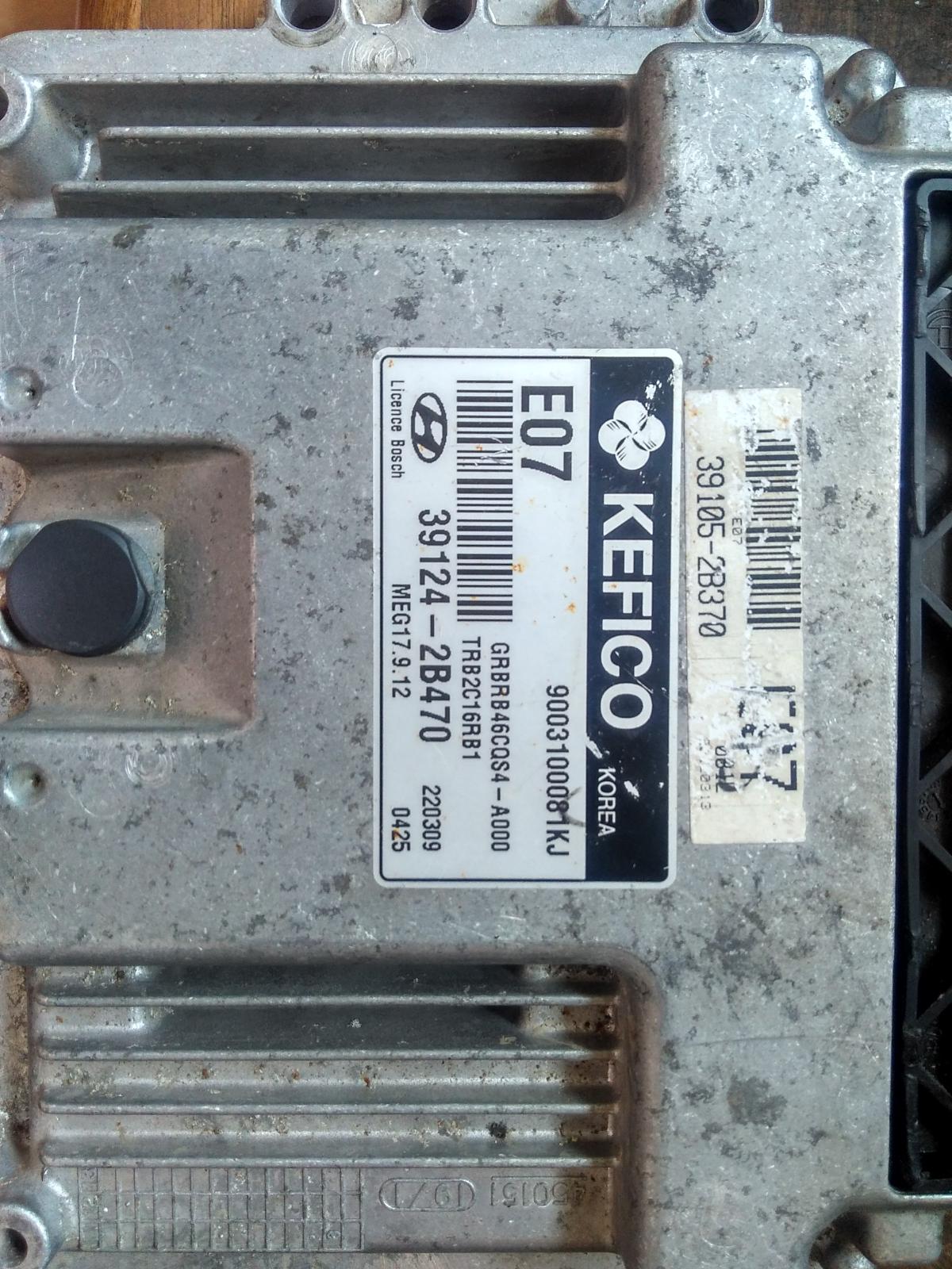

vit Опубликовано 8 июля, 2016 Поделиться Опубликовано 8 июля, 2016 Здравствуйте. я новичок в работе с эбу, сильно не пинайте. hyundai solaris 2012, был пожар в подкапотном, мозг сильно пострадал, приехал другой с разборки. Цель: Завести автомобиль. предпологается 2 пути решения 1. достать вин из эбу и по пину положить ключи 2. IMMO OFF Подскажите какое решение лучше? как с этим справиться? фото эбу Ссылка на комментарий Поделиться на другие сайты Поделиться

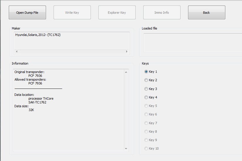

vit Опубликовано 8 июля, 2016 Автор Поделиться Опубликовано 8 июля, 2016 В 08.07.2016 в 03:32, Slavik k сказал: другое дело что вы это не умеете вы тоже когда-то этого не умели!!! ключи писать на нем не проблема зная ВИН, а вин неизвестен, вот я и спрашиваю у знающих как лучше сделать. Ссылка на комментарий Поделиться на другие сайты Поделиться

vit Опубликовано 8 июля, 2016 Автор Поделиться Опубликовано 8 июля, 2016 Забыли про immo off!!! уже решение предложено! другой ворос: как достать vin из ЭБУ me17.9.11(12)? Ссылка на комментарий Поделиться на другие сайты Поделиться
ypiter Опубликовано 8 июля, 2016 Поделиться Опубликовано 8 июля, 2016 Блок в буте читай флешером Ссылка на комментарий Поделиться на другие сайты Поделиться
чавойто 161 Опубликовано 8 июля, 2016 Поделиться Опубликовано 8 июля, 2016 (изменено) Можно и вин не доставать, а чипы по дампу(еепром) записать. Нету чем, обратитесь у кого есть, скиньте дамп, вышлют чипы. Изменено 8 июля, 2016 пользователем чавойто 161 Ссылка на комментарий Поделиться на другие сайты Поделиться
