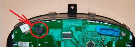

ZVUK Опубликовано 8 июля, 2016 Поделиться Опубликовано 8 июля, 2016 Парни кто нибудь изучал вопрос как программно убрать зуммер при наборе скорости в 120 кмч в данном пепелаце? Сразу скажу что с помощью меню бортовика в приборке, данная функция не отключается. Ссылка на комментарий Поделиться на другие сайты Поделиться
VovaN_SPB Опубликовано 8 июля, 2016 Поделиться Опубликовано 8 июля, 2016 Разобрать панель и вырвать от туда эту пищалку))))) Вот этот долбаный зумер вроде. Ссылка на комментарий Поделиться на другие сайты Поделиться
ZVUK Опубликовано 8 июля, 2016 Автор Поделиться Опубликовано 8 июля, 2016 В 08.07.2016 в 11:16, VovaN_SPB сказал: Разобрать панель и вырвать от туда эту пищалку))))) Вот этот долбаный зумер вроде. Это не наш метод. Ссылка на комментарий Поделиться на другие сайты Поделиться
