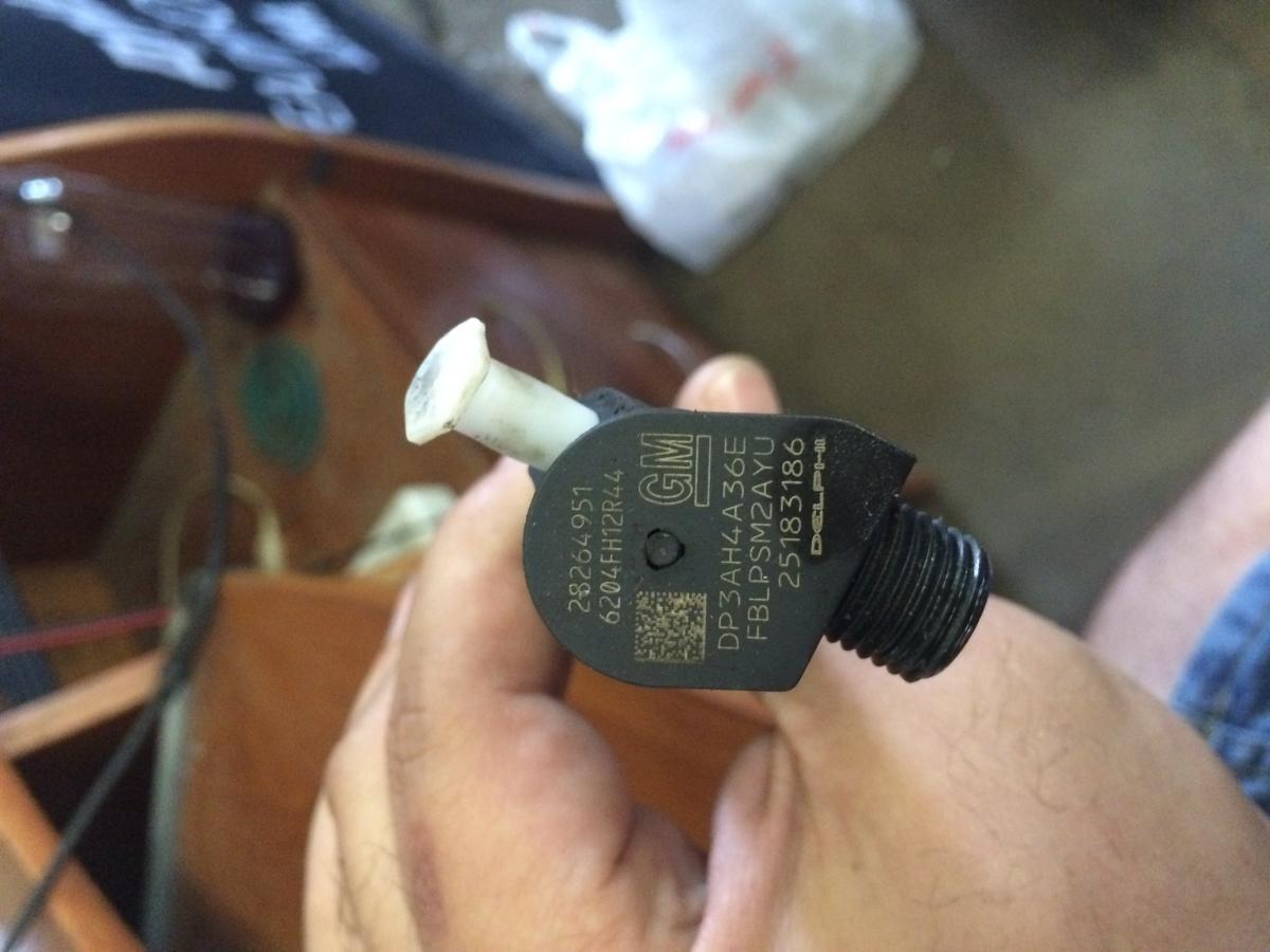

Gleb068 Опубликовано 8 июля, 2016 Поделиться Опубликовано 8 июля, 2016 Всем привет, подскажите, как прописать форсунки на опель антара дизель 2014 год мотор 2.2 блок DCM 3.7, есть скандок, захожу в форсунку, вижу код старой, есть куда вписать новый, но вся информация походу в каком то своем формате, заранее спасибо Ссылка на комментарий Поделиться на другие сайты Поделиться
andreickitin Опубликовано 8 июля, 2016 Поделиться Опубликовано 8 июля, 2016 думаю надо код перевести в шестнацеричный хотябы через ХЕКС редактор Ссылка на комментарий Поделиться на другие сайты Поделиться
kostya Опубликовано 8 июля, 2016 Поделиться Опубликовано 8 июля, 2016 Только GM MDI получилось,мультимарочники эту машину норм.не делают.Было авто пару недель назад,I-diag пробовал вроде должен,чет пытаеться но не пишет. Ссылка на комментарий Поделиться на другие сайты Поделиться
Gleb068 Опубликовано 8 июля, 2016 Автор Поделиться Опубликовано 8 июля, 2016 так я бы попробовал, только не пойму как одно перевести в формат другого Ссылка на комментарий Поделиться на другие сайты Поделиться
саня77 Опубликовано 9 июля, 2016 Поделиться Опубликовано 9 июля, 2016 Скайматиком 2 через каптиву попробуй . Я на 2007г прописывал. Ссылка на комментарий Поделиться на другие сайты Поделиться
Gleb068 Опубликовано 9 июля, 2016 Автор Поделиться Опубликовано 9 июля, 2016 Скайматиком 2 через каптиву попробуй . Я на 2007г прописывал. действительно сканматиком прописал форсунку, а ошибка P029C означает что форсунка залипла? в дизелях не силен, машина приехала с другого сервиса, там полностью меняли двигатель и первую форсунку как я понял поставили новую Ссылка на комментарий Поделиться на другие сайты Поделиться
