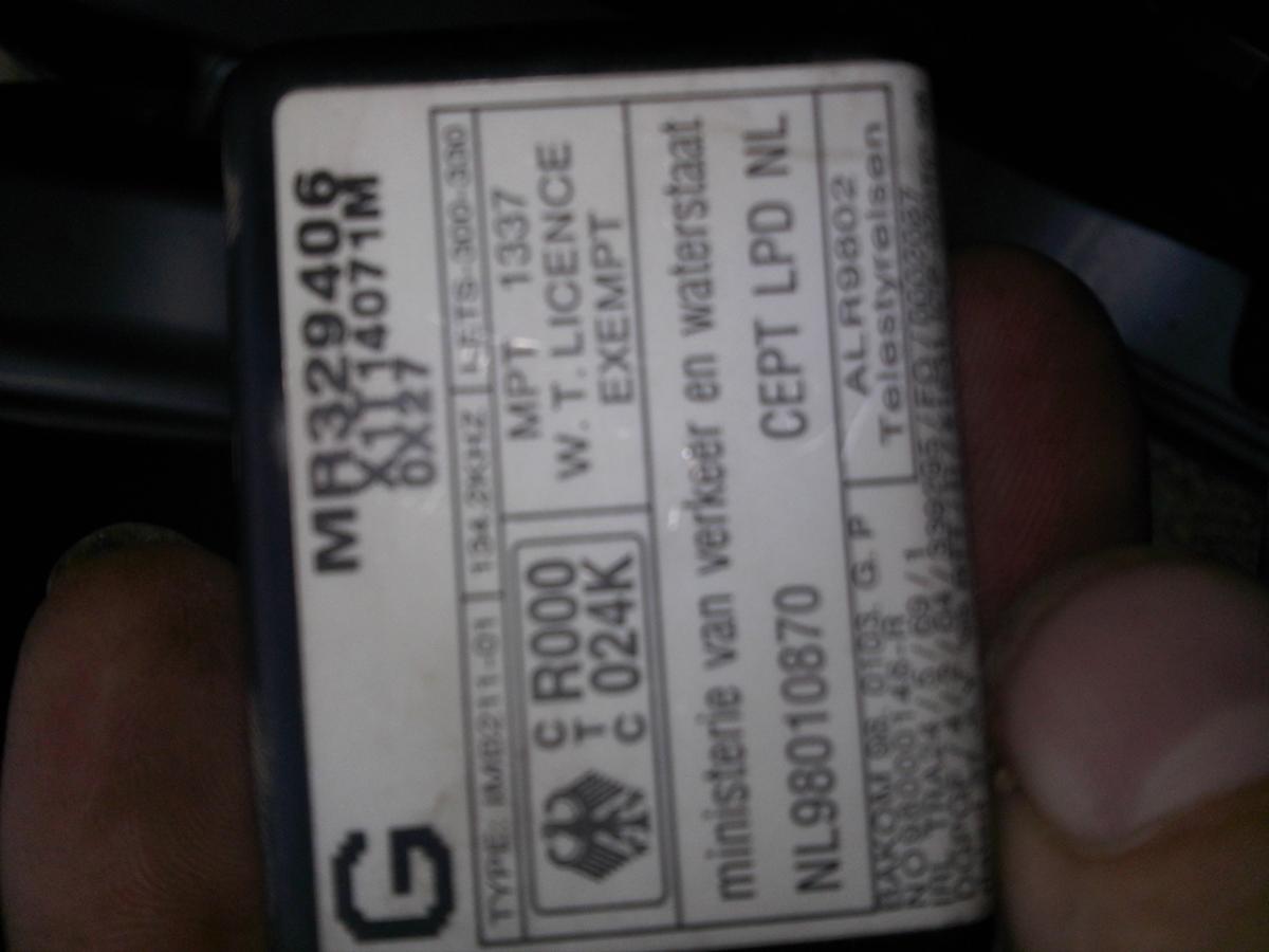

добрый вечер. теперь вторая интересная машина и полная утнря ключей. иммо блок стоит на замке зажигания, MR329406 подскажите пожалуйста чип также 4D61 ?  интересно пин  какой? в х100 столько вариантов
в замке скорее всего мотя H44H,пин стандартный.чип 4D61
последнее сообщение непонял совсем, где такие епромки стоят? вообще от куда знаток будешь? на картинках где видел совсем другое что стояло в этом авто.

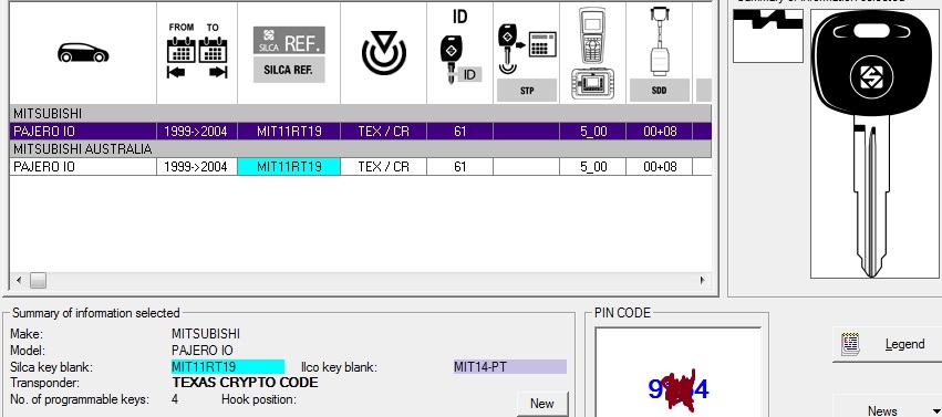

По моему Вы допустили две ошибки.
Первое-Роджеры этого года идут на 60 чипах а не 61,( если это Роджеро Спорт там могли стоять 61чип.(каталогJMA)
Второе-Вы пишете что в момент записи Вы прикладывали чип, к ключу или антенне.Если это так  на Мицубиши такое не проходит, так как у них очень капризная  антенна и по этому нужно чтобы при записи чип  был именно в ключе с местом под чип.
