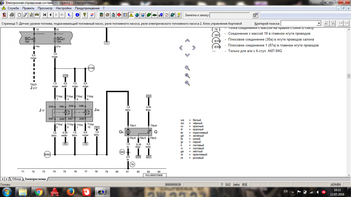

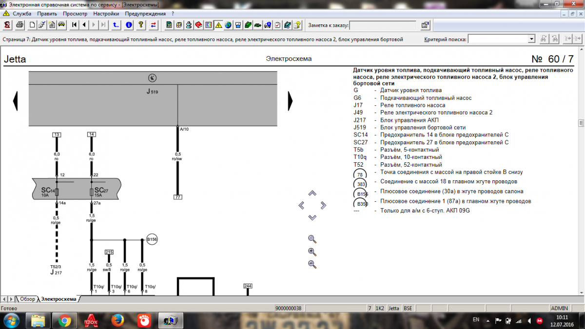

S@NA_59 Опубликовано 10 июля, 2016 Поделиться Опубликовано 10 июля, 2016 Добрый день автомобиль jetta b5 2007г, нужна схема электрическая управление бензонасосам как идет. Атомобиль не заводиться в следствии не включает бензонасос при прокрутке стартером.Был проверен сам насос в итоге он рабочий. Питание поступает в следующей картине: включаю замок зажигания питание подал 12v кручу стартером идет короткое замыкание между массой и "+", провода насоса. Попробовал поменять топливное реле первичной обмотки насоса не помогло. Предохронитель в салоне на 15А подплавленный. Ошибок по мотору и иммо нет.Замок зажигания не может так закоротить? Ссылка на комментарий Поделиться на другие сайты Поделиться

darka7 Опубликовано 11 июля, 2016 Поделиться Опубликовано 11 июля, 2016 Держи схему 1,6.zip Ссылка на комментарий Поделиться на другие сайты Поделиться
