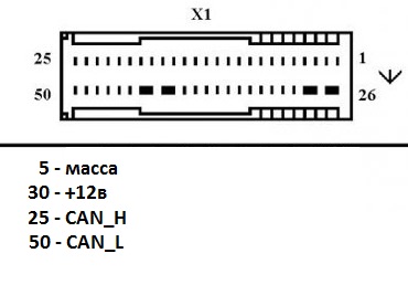

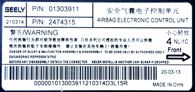

Принесли блок для чистки.Номер блока хххххххD3L15R. Внутри на корпусе - "по лицензии таката".Стоит память 95040.Структура файла такая же ,как и на ВАЗ.Подключил на столе.Сканматик видит.При программировании "статус регистр" нужно сначала записать в F0h.Иначе микросхема не пишется.
