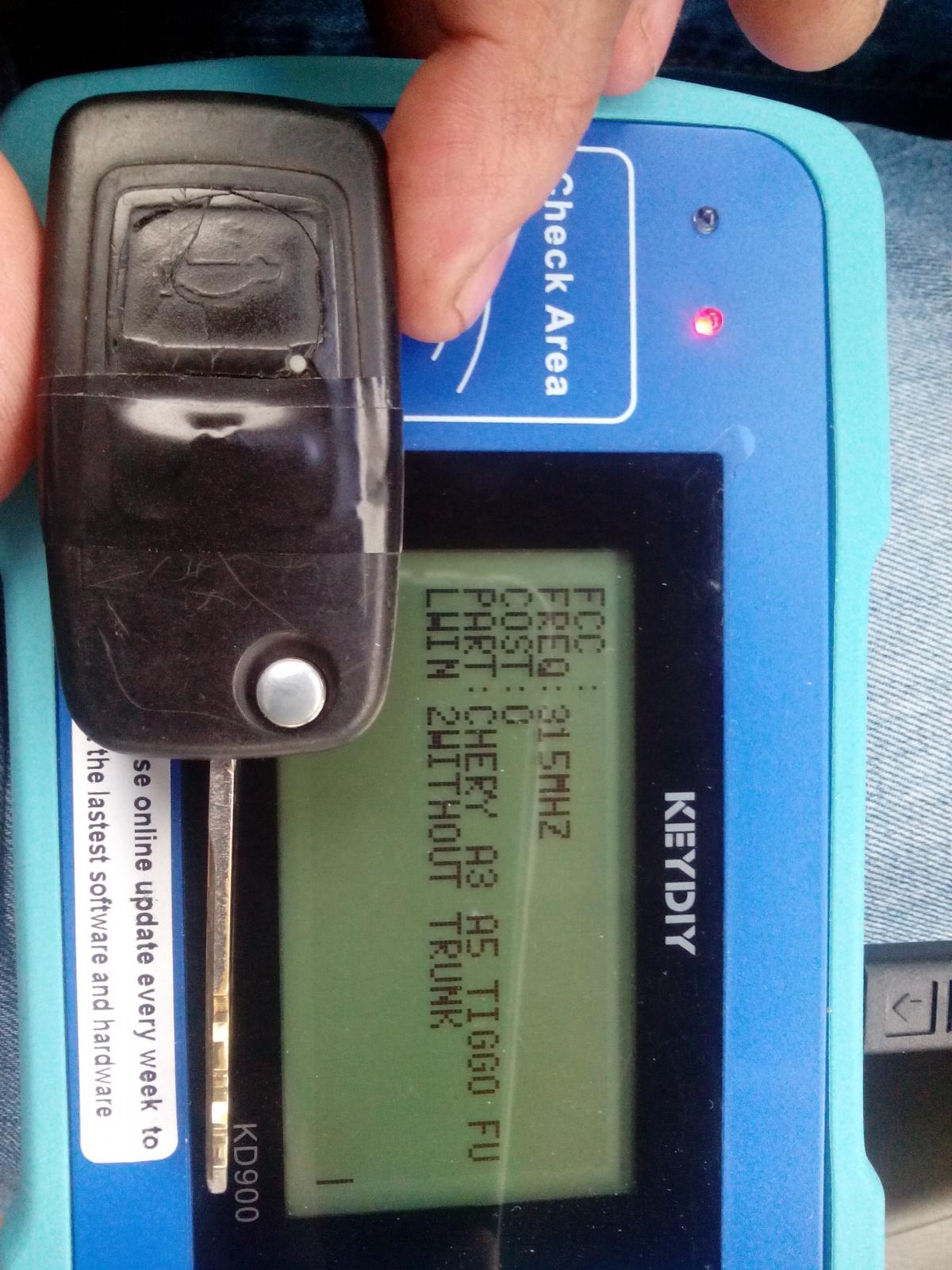

Alexxandr Опубликовано 9 июня, 2017 Поделиться Опубликовано 9 июня, 2017 Подскажите процедуру программирования кнопок ЦЗ Чери Фора А21. Перепробовал все способы. Ни хрена не вяжется. Родной ключ 315 МГц. Ключ готовил Keydiy как Чери А3 А5 Тигго. Ссылка на комментарий Поделиться на другие сайты Поделиться
Alexxandr Опубликовано 9 июня, 2017 Поделиться Опубликовано 9 июня, 2017 Ключ с двумя кнопками. Одна открыть- закрыть, другая багажник. Ссылка на комментарий Поделиться на другие сайты Поделиться
