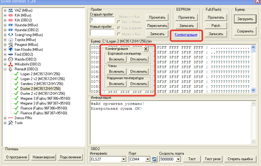

alehei4 Опубликовано 18 июля, 2016 Поделиться Опубликовано 18 июля, 2016 Бортовой можно активировать с помощью диагностического сканера Renault Can Clip или программой Stool. То что знаю 100%, возможно ещё чем то можно. Ссылка на комментарий Поделиться на другие сайты Поделиться
