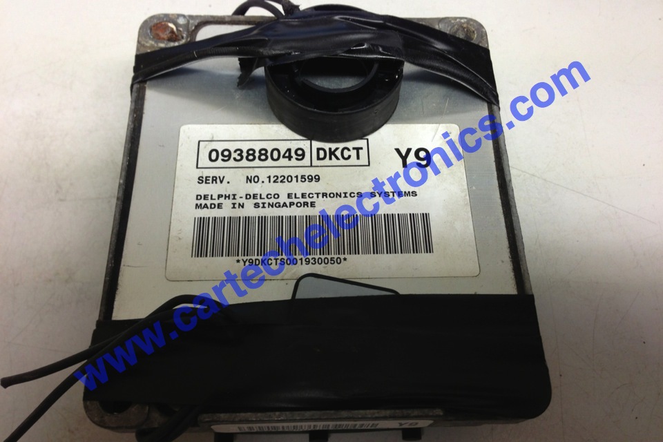

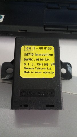

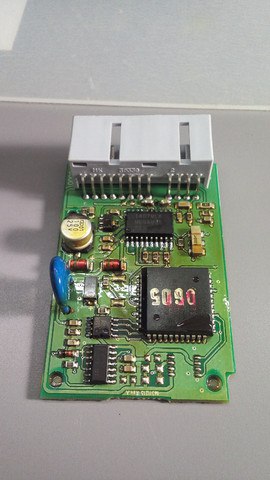

alex33190 Опубликовано 20 июля, 2016 Поделиться Опубликовано 20 июля, 2016 Всем привет.Вобщем проблема следующая.Chevrolet Tacuma 2003 год,2.0 литра,двс:x20sed.В один прекрасный день Авто не завелось.Авто заводится и глохнет.Лампа иммо гаснет,напруга есть.Нет импульсов на форсунки.На следующий день человек решил попробывать завести Авто-Авто завелось.Целый день поездил,на следующий день Авто не завелось,заводится и глохнет. Перепробывали разные сканеры чтоб посмотреть диагностику-не соединяется с эбу и с иммо.Фото эбу и иммо прикладываю.Подозрение что вышел из строя блок иммо. Ссылка на комментарий Поделиться на другие сайты Поделиться
pector Опубликовано 20 июля, 2016 Поделиться Опубликовано 20 июля, 2016 Всем привет.Вобщем проблема следующая.Chevrolet Tacuma 2003 год,2.0 литра,двс:x20sed.В один прекрасный день Авто не завелось.Авто заводится и глохнет.Лампа иммо гаснет,напруга есть.Нет импульсов на форсунки.На следующий день человек решил попробывать завести Авто-Авто завелось.Целый день поездил,на следующий день Авто не завелось,заводится и глохнет. Перепробывали разные сканеры чтоб посмотреть диагностику-не соединяется с эбу и с иммо.Фото эбу и иммо прикладываю.Подозрение что вышел из строя блок иммо. Иммо дохнет у них часто. Если иммо сдох, не будет диагностики и двигателя. Меняй или ремонтируй блок иммо. Ссылка на комментарий Поделиться на другие сайты Поделиться
alex33190 Опубликовано 20 июля, 2016 Автор Поделиться Опубликовано 20 июля, 2016 а от иммо можно перемкнуть контакты чтоб эбу вышел на диагностику?и что в иммо ремонтировать-какая деталь? Ссылка на комментарий Поделиться на другие сайты Поделиться
