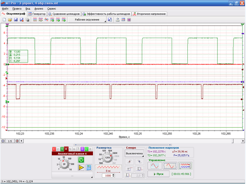

Евгений45 Опубликовано 22 июля, 2016 Поделиться Опубликовано 22 июля, 2016 Осциллографом проверить сигнал управления синий провод, управление минусом. Серый провод сигнал нагрузки. Рн так себя ведет. Три провода прозвонить до PCM Ссылка на комментарий Поделиться на другие сайты Поделиться
Mika2803 Опубликовано 22 июля, 2016 Автор Поделиться Опубликовано 22 июля, 2016 В 22.07.2016 в 06:43, Евгений45 сказал: Осциллографом проверить сигнал управления синий провод, управление минусом. Серый провод сигнал нагрузки. Рн так себя ведет. Три провода прозвонить до PCM хорошо проверю потом отпишусь Ссылка на комментарий Поделиться на другие сайты Поделиться
kashey Опубликовано 22 июля, 2016 Поделиться Опубликовано 22 июля, 2016 В 22.07.2016 в 06:43, Евгений45 сказал: Осциллографом проверить сигнал управления синий провод, управление минусом. Серый провод сигнал нагрузки. Рн так себя ведет. Три провода прозвонить до PCM На генератор приходит всего 3 провода. + и два к РСМ. Ссылка на комментарий Поделиться на другие сайты Поделиться
