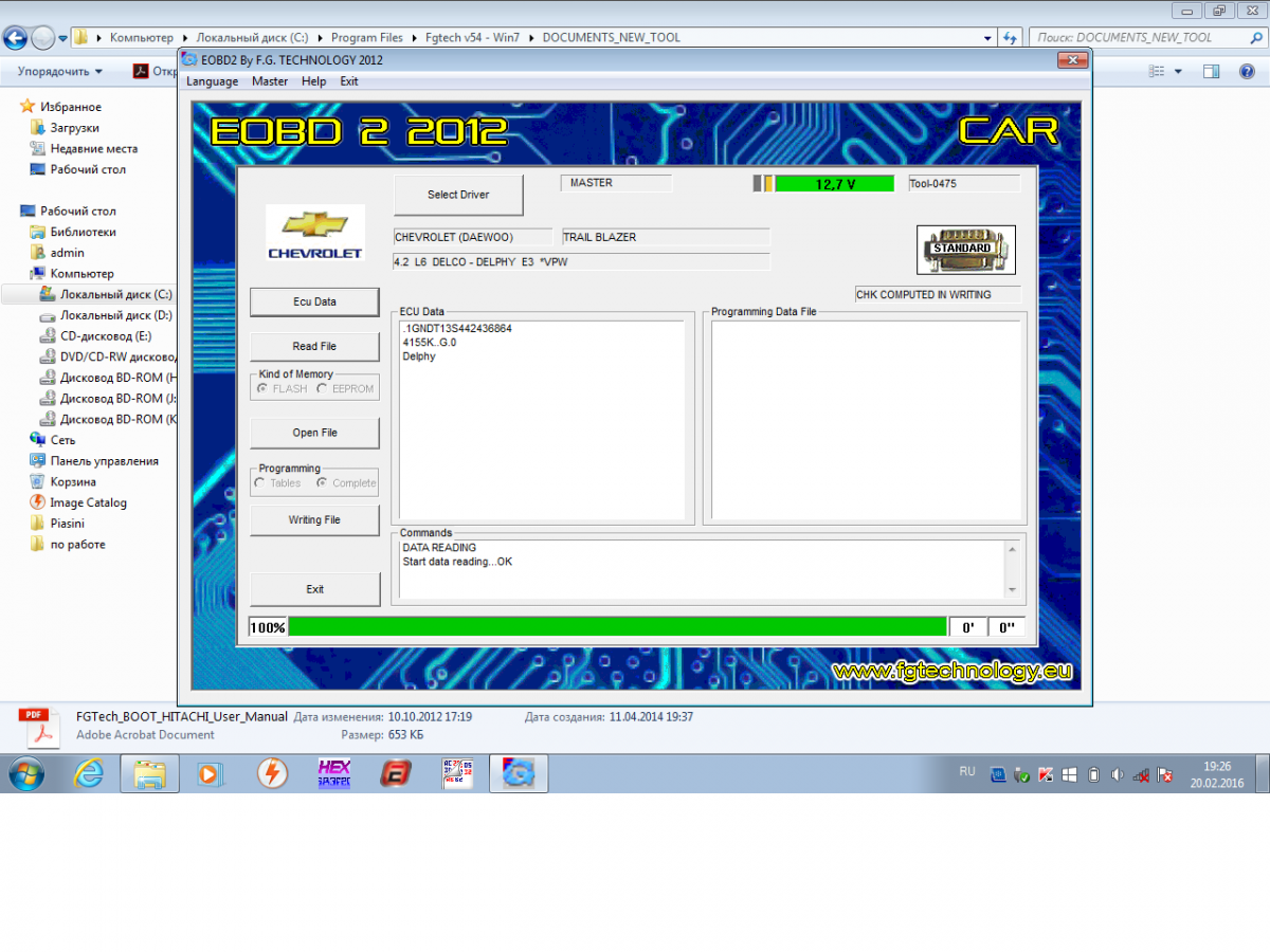

Малец84 Опубликовано 11 июня, 2020 Поделиться Опубликовано 11 июня, 2020 Да я то почитал.В первом посту указана информация о блоке управления ACDelco ,пятого семейства(котлета не умеет). Во втором посту скрин с совсем другого блока. 1 Ссылка на комментарий Поделиться на другие сайты Поделиться
