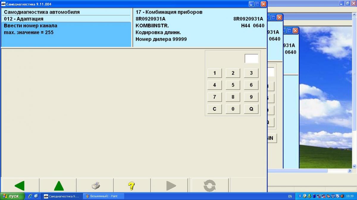

mudrets Опубликовано 21 июля, 2016 Автор Поделиться Опубликовано 21 июля, 2016 Был бы шнурок проблем не было. Меня интересует где в вас это делать? Ссылка на комментарий Поделиться на другие сайты Поделиться
masterok Опубликовано 21 июля, 2016 Поделиться Опубликовано 21 июля, 2016 В Самодиагностике Ссылка на комментарий Поделиться на другие сайты Поделиться
shpuntik 2 Опубликовано 21 июля, 2016 Поделиться Опубликовано 21 июля, 2016 Да уж... Ссылка на комментарий Поделиться на другие сайты Поделиться
mudrets Опубликовано 21 июля, 2016 Автор Поделиться Опубликовано 21 июля, 2016 Сами загляниете в самодиагностику 13 год и поймете, что там не так всё просто, как вы думаете Ссылка на комментарий Поделиться на другие сайты Поделиться

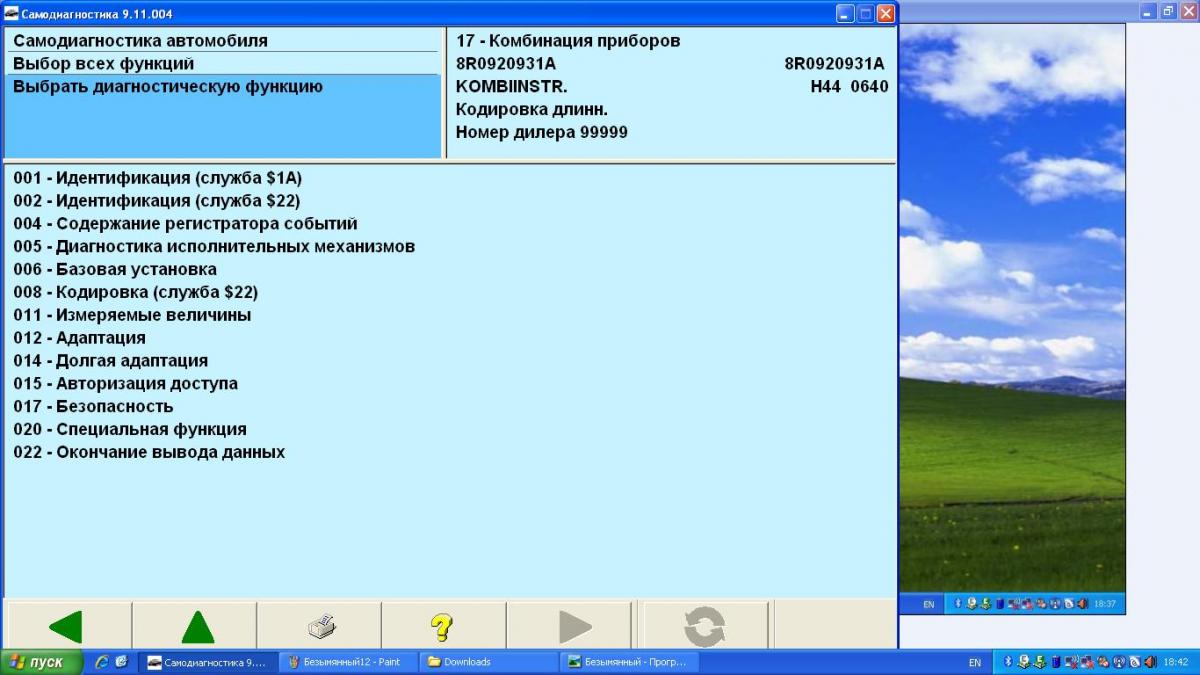

shpuntik 2 Опубликовано 21 июля, 2016 Поделиться Опубликовано 21 июля, 2016 Что там, текстовый формат? Нет кодирования? Ссылка на комментарий Поделиться на другие сайты Поделиться
mudrets Опубликовано 22 июля, 2016 Автор Поделиться Опубликовано 22 июля, 2016 Кодирование 22. И дальше одни цифири в столбик и всё Ссылка на комментарий Поделиться на другие сайты Поделиться

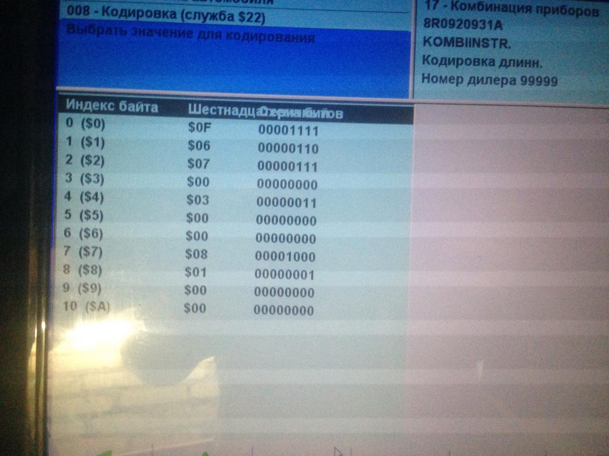

mudrets Опубликовано 22 июля, 2016 Автор Поделиться Опубликовано 22 июля, 2016 Ну там есть длинное кодирование. Просто там только цифры. Не понятно в какой графе править Ссылка на комментарий Поделиться на другие сайты Поделиться
shpuntik 2 Опубликовано 22 июля, 2016 Поделиться Опубликовано 22 июля, 2016 Ну покажи скрин, если есть возможность, а то непонятно на словах. Ссылка на комментарий Поделиться на другие сайты Поделиться
mudrets Опубликовано 22 июля, 2016 Автор Поделиться Опубликовано 22 июля, 2016 //// Ссылка на комментарий Поделиться на другие сайты Поделиться
Виталик 522 Опубликовано 22 июля, 2016 Поделиться Опубликовано 22 июля, 2016 надо было ваську у меня брать там с подсказками.... Ссылка на комментарий Поделиться на другие сайты Поделиться
igorbel Опубликовано 22 июля, 2016 Поделиться Опубликовано 22 июля, 2016 Всдс с этим лучше справляется,подскажу в воскресенье Ссылка на комментарий Поделиться на другие сайты Поделиться
mudrets Опубликовано 22 июля, 2016 Автор Поделиться Опубликовано 22 июля, 2016 в всдс всё иначе и проще в данном случае. Виталик, а посмотреть на свой вас и рассказать? Ссылка на комментарий Поделиться на другие сайты Поделиться

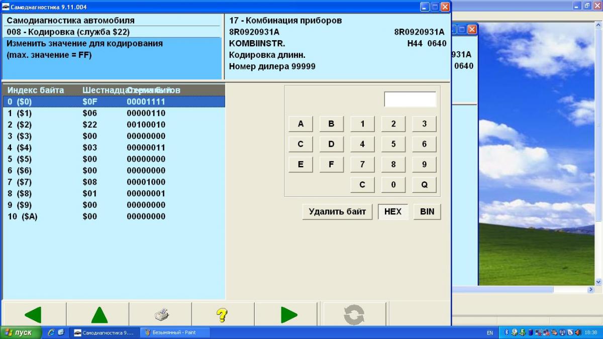

shpuntik 2 Опубликовано 22 июля, 2016 Поделиться Опубликовано 22 июля, 2016 (изменено) Выдели вторую строку в окне "служба $22", нажми BIN, введи значение 00000111, нажми ОК, (применить, сохранить) и забудь как страшный сон. Изменено 22 июля, 2016 пользователем shpuntik 2 Ссылка на комментарий Поделиться на другие сайты Поделиться
mudrets Опубликовано 23 июля, 2016 Автор Поделиться Опубликовано 23 июля, 2016 (изменено) Вот что вышло, но стрелки не пошли. Изменено 23 июля, 2016 пользователем mudrets Ссылка на комментарий Поделиться на другие сайты Поделиться
shpuntik 2 Опубликовано 23 июля, 2016 Поделиться Опубликовано 23 июля, 2016 Наверное противопоказано заниматься кодированием. Вторая строчка, это не второй байт - ты не туда тыкал. Ты бы хоть в поисковике нашёл почитать о байтах и битах. А то наоткрывал тем на всех форумах, а сам малейшего понятия не имеешь. Ссылка на комментарий Поделиться на другие сайты Поделиться
igorbel Опубликовано 23 июля, 2016 Поделиться Опубликовано 23 июля, 2016 Китайский всдс 12 версии стоит 15 долларов,1 байт нулевой бит отвечает за тест в длинном кодировании панели. Ссылка на комментарий Поделиться на другие сайты Поделиться
mudrets Опубликовано 23 июля, 2016 Автор Поделиться Опубликовано 23 июля, 2016 Наверное противопоказано заниматься кодированием.Вторая строчка, это не второй байт - ты не туда тыкал.Ты бы хоть в поисковике нашёл почитать о байтах и битах. А то наоткрывал тем на всех форумах, а сам малейшего понятия не имеешь. Прикольно трактуешь. $22 кто написал? Ну так если такой гуру, хоть бы сам написанное проверил. И где это кроме как здесь я еще открыл? Не пойму таких людей. То ли помогает, то ли обосрать изначально главная задача. Ссылка на комментарий Поделиться на другие сайты Поделиться
