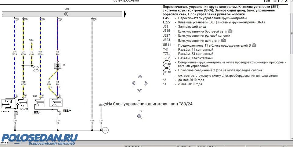

aka4 Опубликовано 29 июля, 2016 Автор Поделиться Опубликовано 29 июля, 2016 Я третий день ихние опусы читаю,думаю проблема в переферии,у меня нет переключателя КК,вместо него только кнопка SET,сам круиз включен постоянно,так я делал и другим и себе и не раз,мож че напутал все таки. Есть у кого схема из эльзы переключателя КК? Ссылка на комментарий Поделиться на другие сайты Поделиться
Stier Опубликовано 29 июля, 2016 Поделиться Опубликовано 29 июля, 2016 Нашел только на Поло 6R. На калужских у меня нет. Ссылка на комментарий Поделиться на другие сайты Поделиться

aka4 Опубликовано 30 июля, 2016 Автор Поделиться Опубликовано 30 июля, 2016 Нашел только на Поло 6R. На калужских у меня нет. Вот видишь,а у меня есть и другие сведения http://polosedan.ru/forum/download/file.php?id=40998&sid=057326a345692b873701d42fa415a594&mode=view Ссылка на комментарий Поделиться на другие сайты Поделиться
