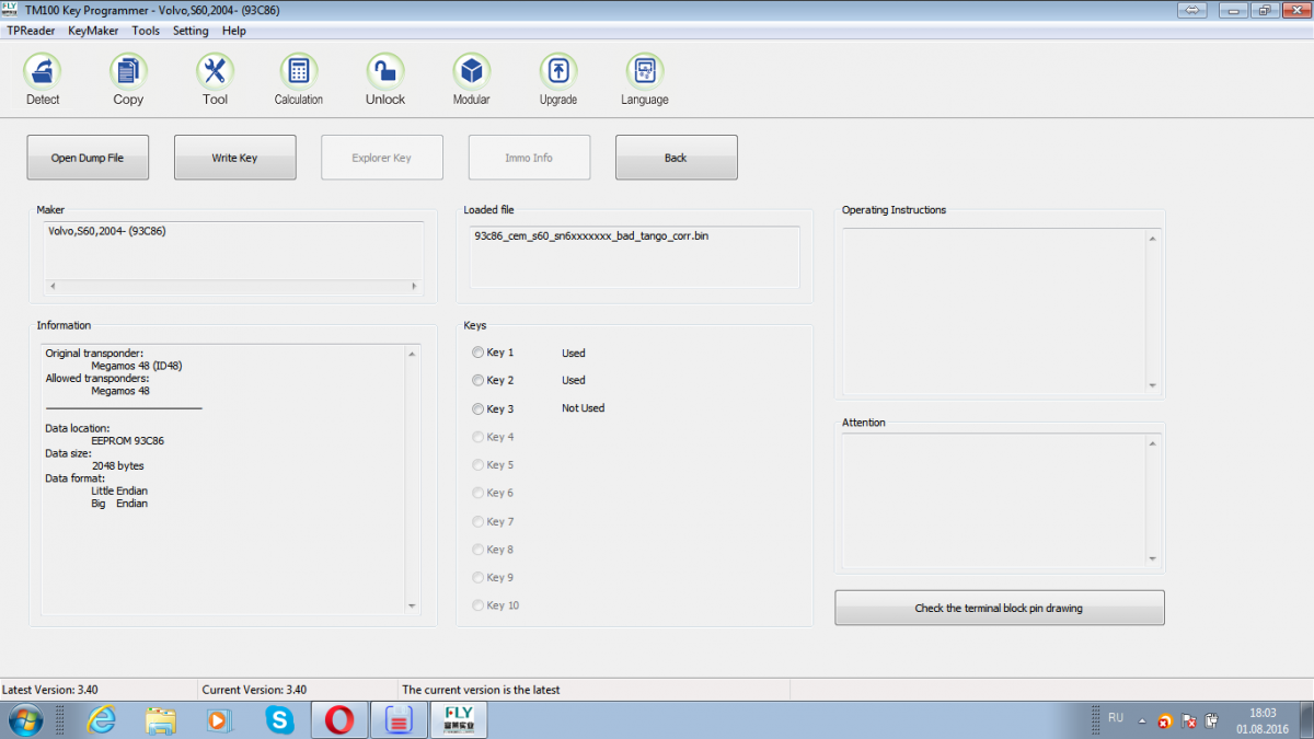

dumpmaster Опубликовано 29 июля, 2016 Поделиться Опубликовано 29 июля, 2016 Доброго времени суток всем. Имеем VOLVO S60 с слетевшим дампом в CEM (в области ключей крипты и синхры FF) Блок с серийником 00006ХХХХХХ Тангой подправил дамп и сделал синхру !?!? Ключик прописать отказалась, но сделала клон на эмулятор 48 из дампа, архив прилагаю, в нем же скрины текущих данных и номера блока. В текущих параметрах вроде все ОК, кроме статуса транспондеоа и как следствие ошибка 6C49 Transponder communication.signal faulty Вопрос к гуру сломавших не мало копий в решении данного вопроса, есть ли подвижки в этом направлении. Приветствуется НЕБЕЗВОЗДМЕЗДНАЯ помощь в решении вопроса. s60_2006_ECU_CEM_err.rar Ссылка на комментарий Поделиться на другие сайты Поделиться

alexiop Опубликовано 1 августа, 2016 Поделиться Опубликовано 1 августа, 2016 (изменено) Не буду говорить что профи в этих машинах- просто может поможет как то моя информация. В мой китайский TM100 кривой дамп с СЕМ не лезет, правленный дамп лезет, пишет что в нем два ключа. ну и можно попробовать записать чип прямо в дамп , так что вроде как ключи в еппроме. Не могу судить насколько это все правильно Изменено 1 августа, 2016 пользователем alexiop Ссылка на комментарий Поделиться на другие сайты Поделиться
