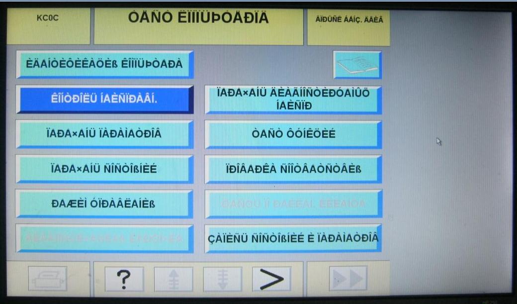

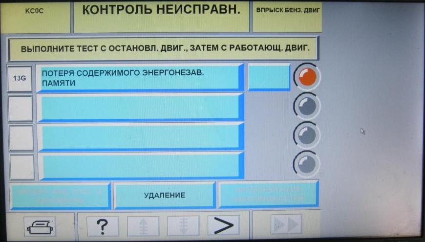

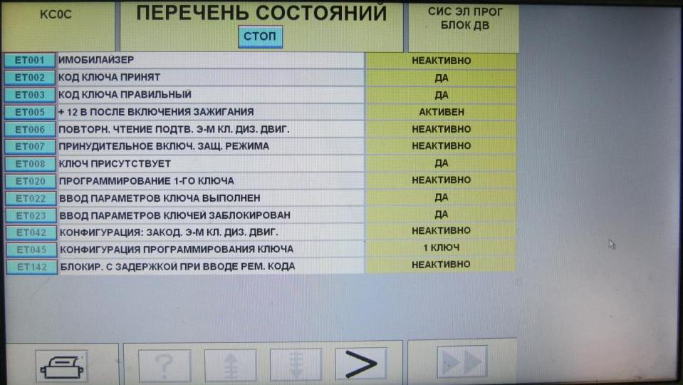

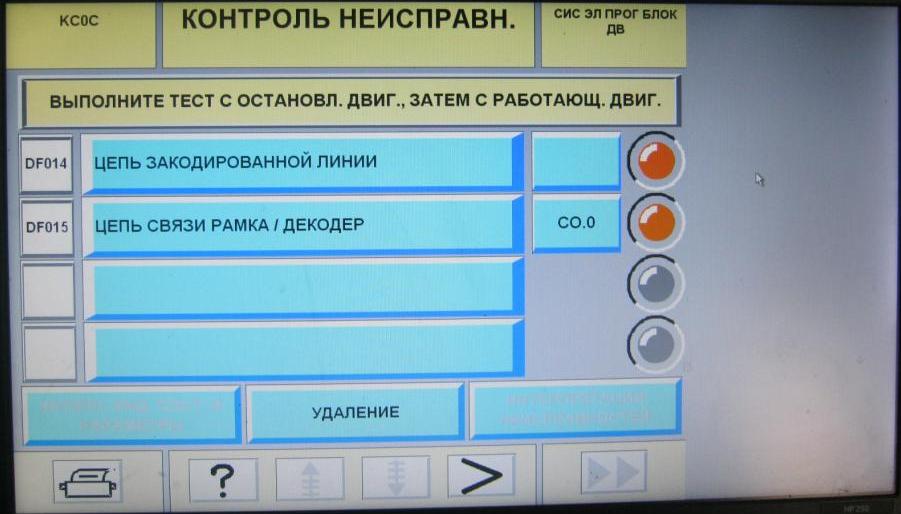

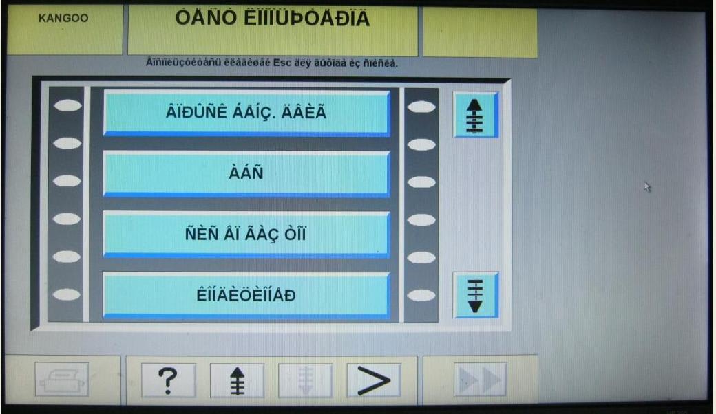

При включении зажигания лампа ИММО сейчас тухнет, запуск есть. Хозяин говорит временами не заводится, лампа и тухнет, и бывает горит, запуск то есть, то нет. Подключил Clip, кракозябры какие-то. Почему так, подскажите.
Кодировки языка на компе смотри.
Изменено пользователем seriy99

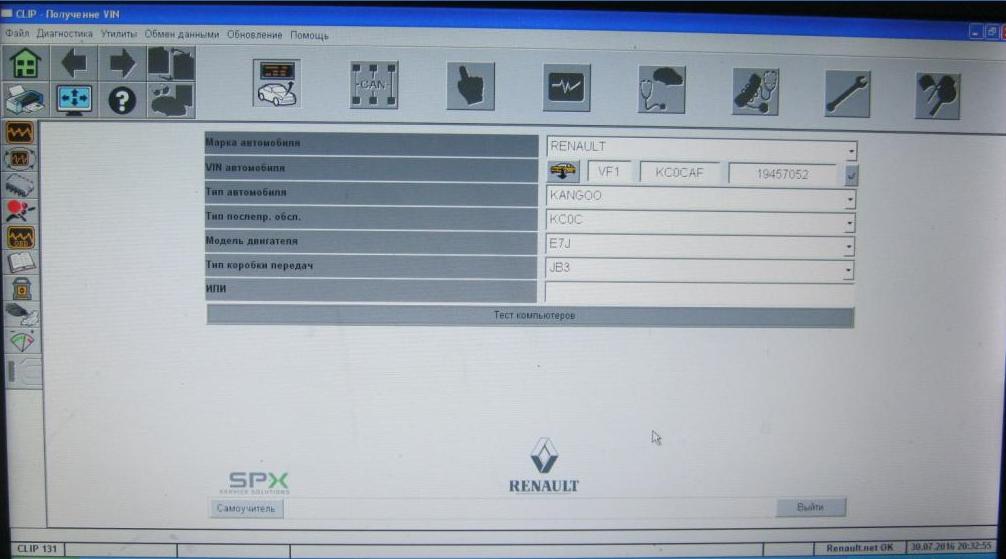

Сначала нормально. Пишу VIN, авто определяется, нажимаю тест и потом кракозябры.
Изменено пользователем Alex64
Пробовал МТ-10, Автоком подключать. Нет связи вообще с блоками.

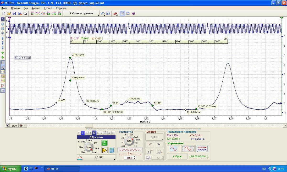

Товарищ поправил что-то в ноутбуке, заработало. Не знай как искать неисправность, авто постоянно заводится. Осцилку снял ДПКВ, ДД в 4-ом цилиндре, может пригодится.
