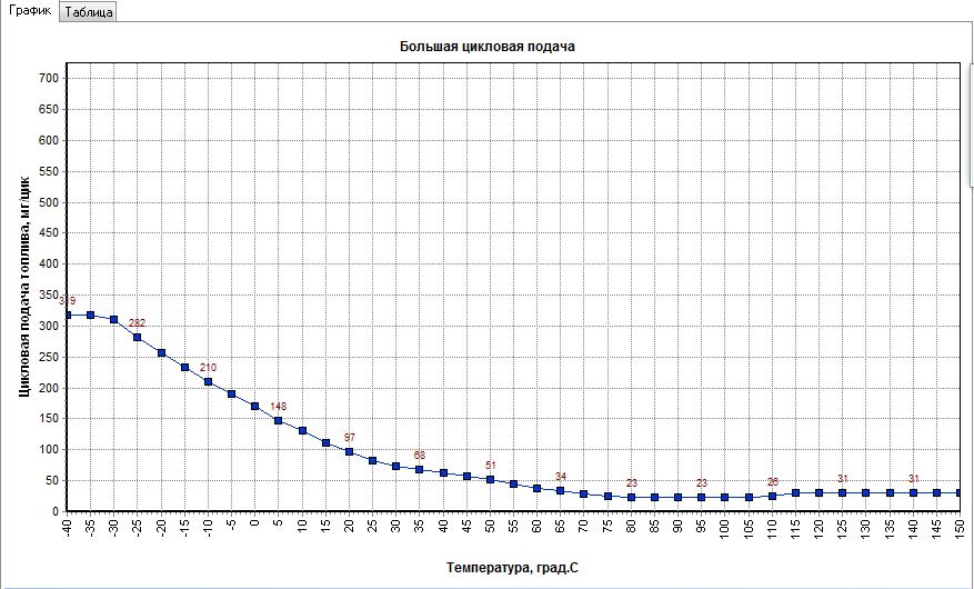

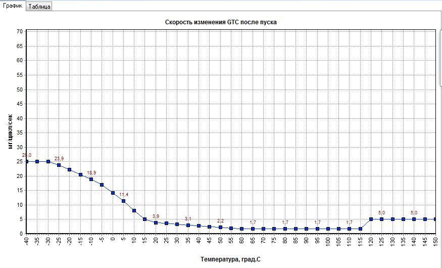

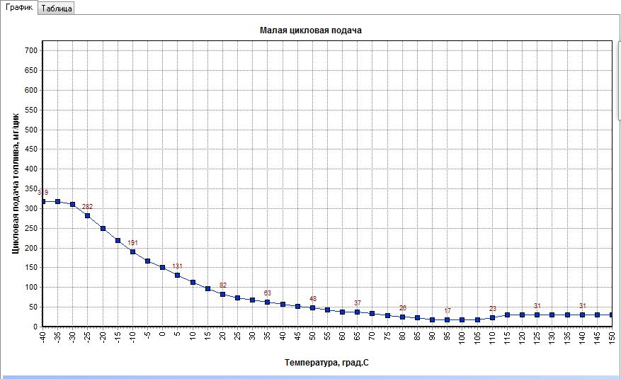

Подскажите по поводу переходного режима пуск-холостой ход. Январь 5.1, прошивка J5LS.
На ходу все отлично, холостой держит прекрасно, но вот с пуском проблемы, вернее с переходом от пуска до холостого хода.
Без газа заводится с 5-6 раза, и то очень-очень плохо, что обороты поднимаются до полного выхода из режима пуска, затем падают до 300-350, и потом нормализуются до ХХ. Заводится при 5-8% открытии дросселя.
Но.. Можно идеально завестись без газа, если:
1) Включить зажигание, дать бензонасосу полностью накачать, выключить зажигание, тут же включить и начинать заводить - так заводится без газа прекрасно!
2) Прошить мозги, подключить, включить зажигание и через 3-4 секунды начинать заводить. (знаю, что вообще нужно дать накачать полностью, выключить зажигание и дождаться выключения главного реле, которого у меня нет).
Что может быть? Такое ощущение, что после пуска РХХ не сразу в действие вступает, ибо подхватывает при прокрутке отлично, и раскручивается до 1000 оборотов.
