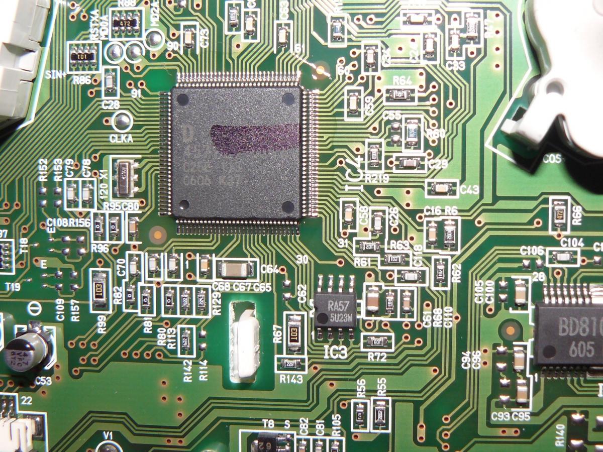

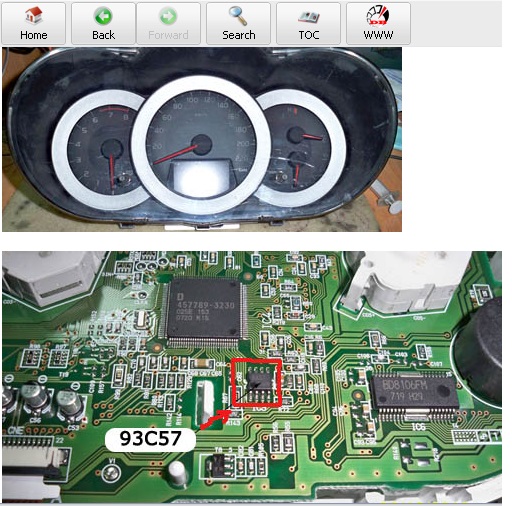

Andreqq Опубликовано 1 августа, 2016 Поделиться Опубликовано 1 августа, 2016 В общем суть вопроса такова, если в UPA-USB выбрать 93c56x16 в место 93c66x16, ну и считать и записать. Чем это может закончиться? Я наткнулся на микруху с маркировкой 57. ДашБук утверждал 93c57, в реале 66 или 56. Как бы наверняка понять что это? Ну и до кучи почему если 66 читать как 86 выходит фарш и можно с ним вообще потом хоть что то сделать? Ссылка на комментарий Поделиться на другие сайты Поделиться

stepan_v Опубликовано 1 августа, 2016 Поделиться Опубликовано 1 августа, 2016 93c57 И где такое чудо стоит? Ни разу вживую не видел, только на картинках )) У 56 и 66 адресация одинаковая, если читать 66 как 56, прочитается только половина. А если 56 как 66, то смотреть нужно только первые 256 байт. А вот у 57 на один разряд адреса меньше, аналогов нет. Читать/писать только как 57. Ссылка на комментарий Поделиться на другие сайты Поделиться

desufa Опубликовано 1 августа, 2016 Поделиться Опубликовано 1 августа, 2016 Именно в rav стоит 93ra57. Читается и пишется как с56. Ссылка на комментарий Поделиться на другие сайты Поделиться
Andreqq Опубликовано 1 августа, 2016 Автор Поделиться Опубликовано 1 августа, 2016 Именно в rav стоит 93ra57. Читается и пишется как с56. Как 66 тоже вроде читается, если бы я ее как 66 записал прокатило бы? Хотя нет если смотреть на 66 получается просто подряд записанные 56. Ссылка на комментарий Поделиться на другие сайты Поделиться

autoleha-sto Опубликовано 1 августа, 2016 Поделиться Опубликовано 1 августа, 2016 Ra57 читал и писал как 93С56 без проблем dashboardDENSO 83800-42F51date 2007data is stored in EEPROM 93c56 - SO8 (marked as RA57) Ссылка на комментарий Поделиться на другие сайты Поделиться
desufa Опубликовано 1 августа, 2016 Поделиться Опубликовано 1 августа, 2016 83800-42F51 вот с этого и надо начинать, давно бы и дамп сравнили бы и проверили на адекватность))) Ссылка на комментарий Поделиться на другие сайты Поделиться
