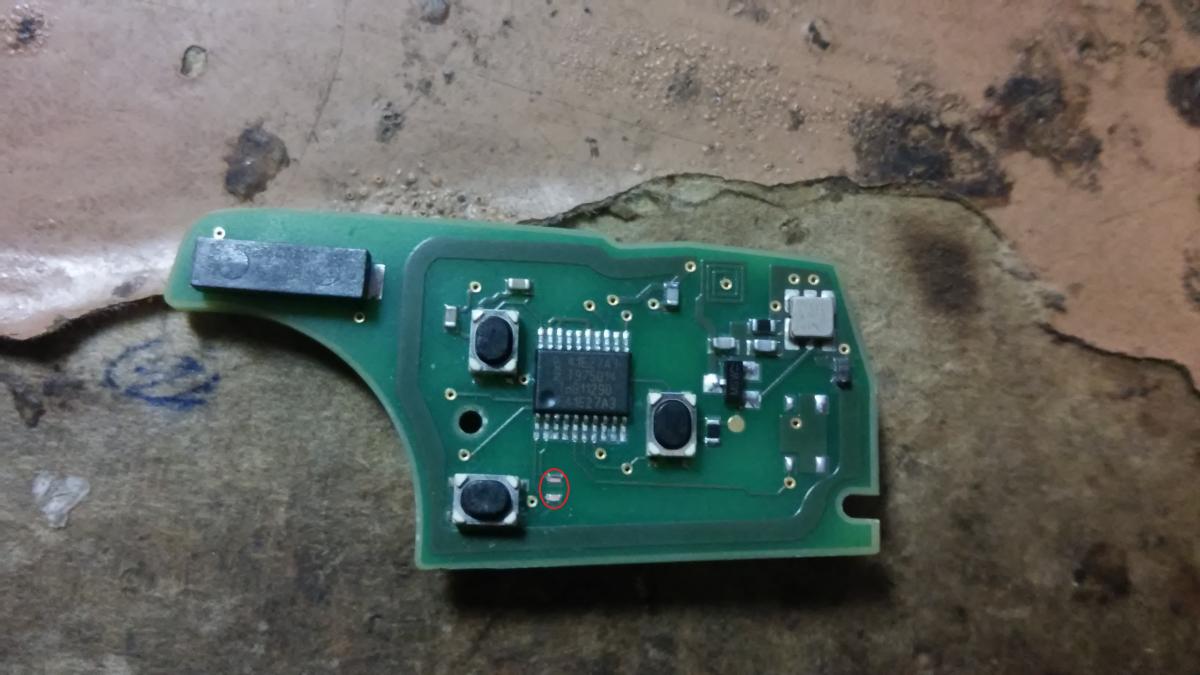

borifan Опубликовано 1 августа, 2016 Поделиться Опубликовано 1 августа, 2016 Chevrolet Cruze постирали единственный ключ, после чистки радиоканал заработал но машина не заводится , на плате не хватает одного элемента, отгнил (обвел красным). Маркировка микросхемы NXP 41E27A3 datasheet не нашел может кто поможет или номиналом элемента или даташитом. Ссылка на комментарий Поделиться на другие сайты Поделиться
Turop Опубликовано 1 августа, 2016 Поделиться Опубликовано 1 августа, 2016 Так а если прочитать в читалке ключей, читается? Очень похоже на емкость в цепи антенны. Ссылка на комментарий Поделиться на другие сайты Поделиться
borifan Опубликовано 1 августа, 2016 Автор Поделиться Опубликовано 1 августа, 2016 не читается Ссылка на комментарий Поделиться на другие сайты Поделиться
kotin Опубликовано 1 августа, 2016 Поделиться Опубликовано 1 августа, 2016 похоже на кондей подбирай пробуй Ссылка на комментарий Поделиться на другие сайты Поделиться
borifan Опубликовано 1 августа, 2016 Автор Поделиться Опубликовано 1 августа, 2016 емкость, стоит параллельно антенне осталось подобрать емкость. Ссылка на комментарий Поделиться на другие сайты Поделиться
chudak Опубликовано 2 августа, 2016 Поделиться Опубликовано 2 августа, 2016 емкость, стоит параллельно антенне осталось подобрать емкость. посмотри даташит на pcf7941 Ссылка на комментарий Поделиться на другие сайты Поделиться
borifan Опубликовано 2 августа, 2016 Автор Поделиться Опубликовано 2 августа, 2016 Машину завел, 820 пик должен стоять, может кому пригодится. Ссылка на комментарий Поделиться на другие сайты Поделиться
