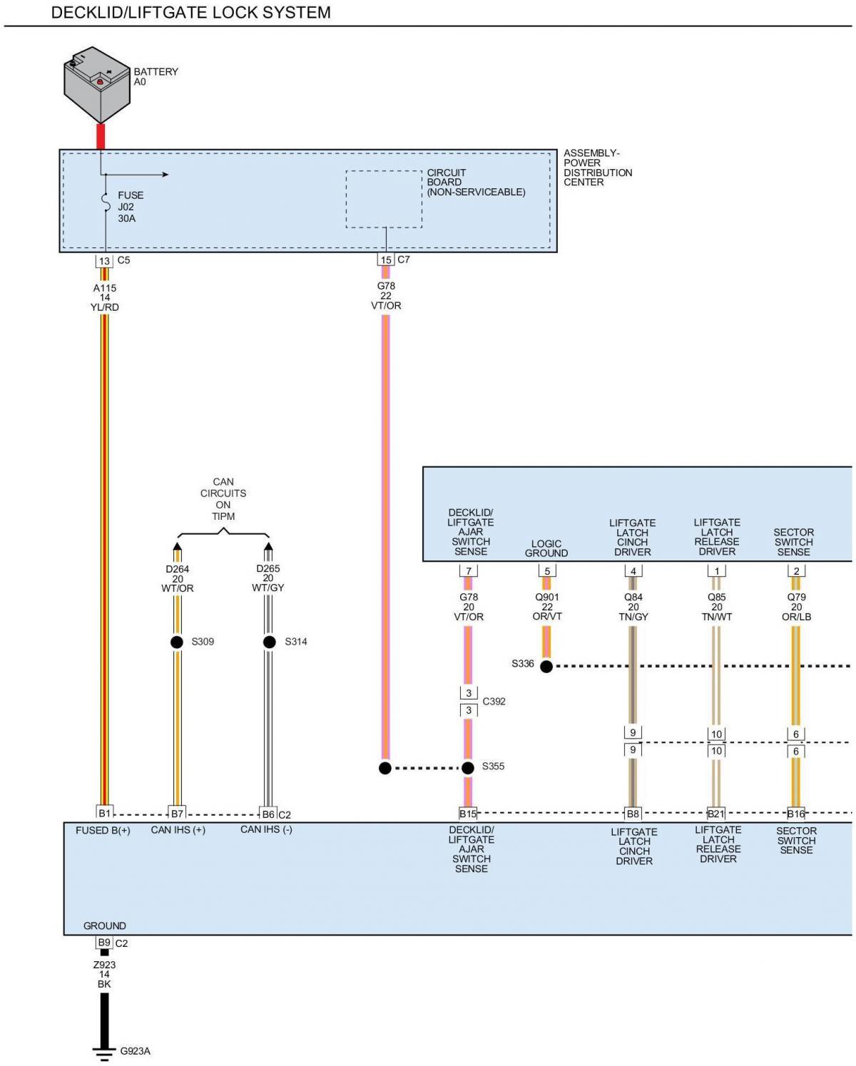

-NMi- Опубликовано 1 августа, 2016 Опубликовано 1 августа, 2016 Нужна схема электрическая блока Р 05026480АМ (не самого блока) соединение с концевиками и управление по КАН шине. В какой базе искать? Или сюда киньте. Не работает задняя дверь.

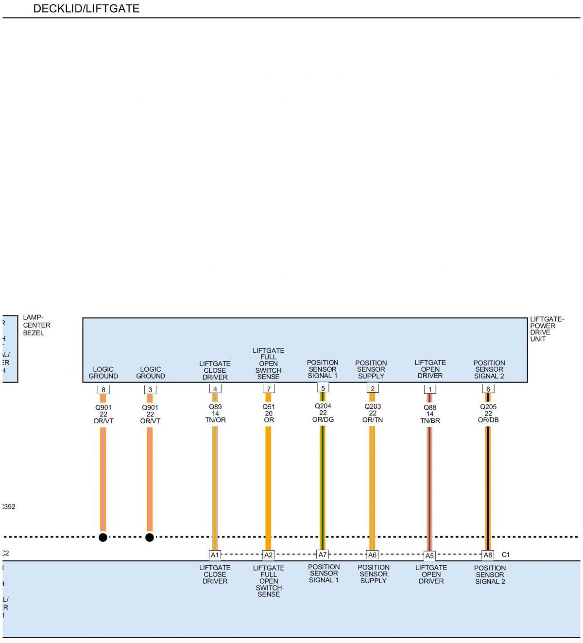

-NMi- Опубликовано 4 августа, 2016 Автор Опубликовано 4 августа, 2016 А логику его работы никто не знает? В смысле, что именно дозакрывает дверь... моторчик в замке или моторчик сервопривода подъём/опускание двери багажника?
Валек электрик Опубликовано 4 августа, 2016 Опубликовано 4 августа, 2016 В замке стоит мотор для защелки

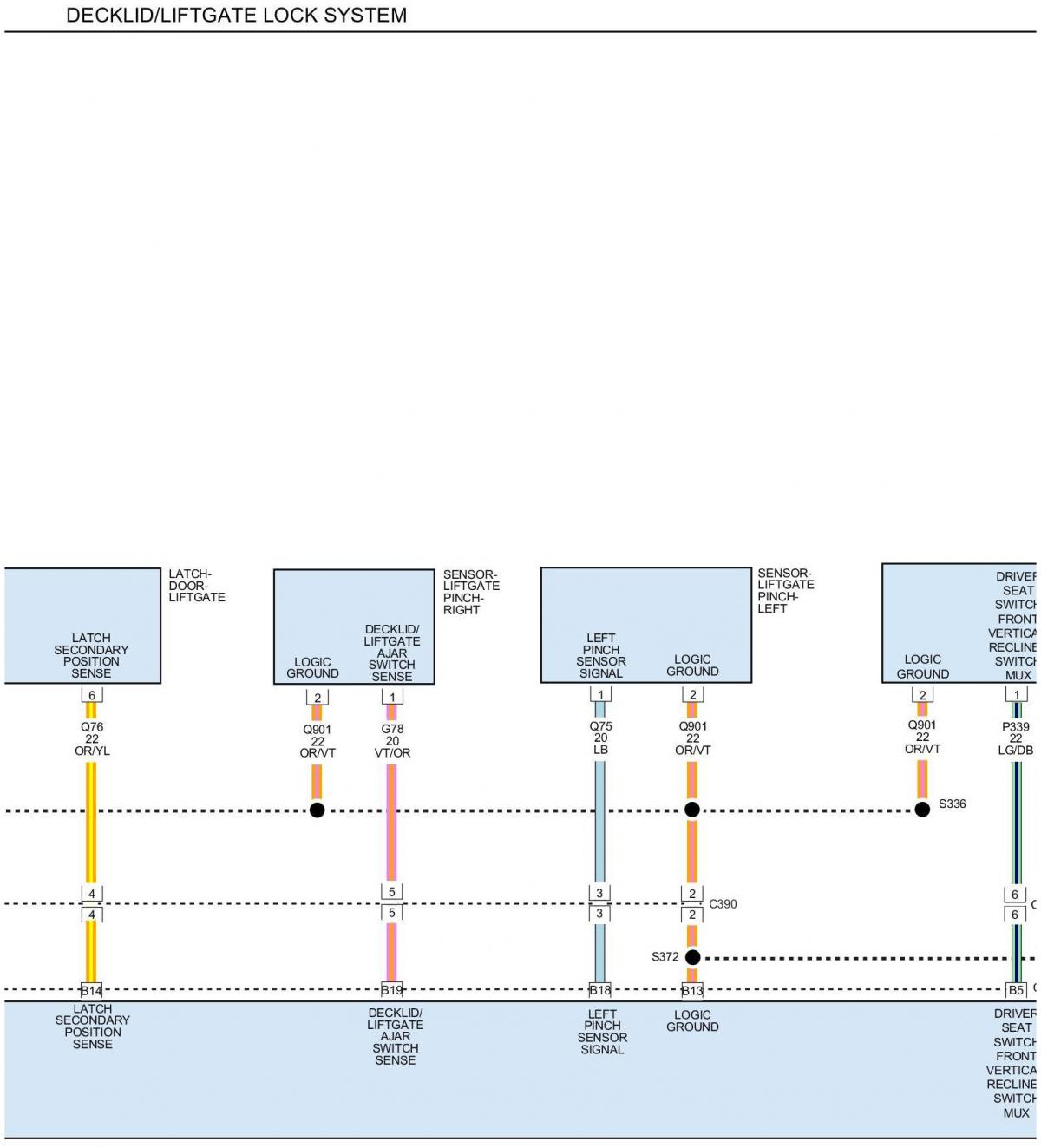

-NMi- Опубликовано 4 августа, 2016 Автор Опубликовано 4 августа, 2016 Понятно. Так, там стоят два концевика, как я понимаю первый уровень закрывания и второй. Концевики нормально замкнутые и если попытаться открыть/закрыть замок "отверткой" то они размыкают цепь, т.е. рабочие. Теперь ещё моменты... Мотор доводчика как раз должен "дозакрывать" дверь до срабатывания второго концевика? На схеме есть два датчика "прищемления" двери (ноги B18, B19) где они стоят? Что за сигналы на ногах А7 и А8... это энкодер или счётчик?
