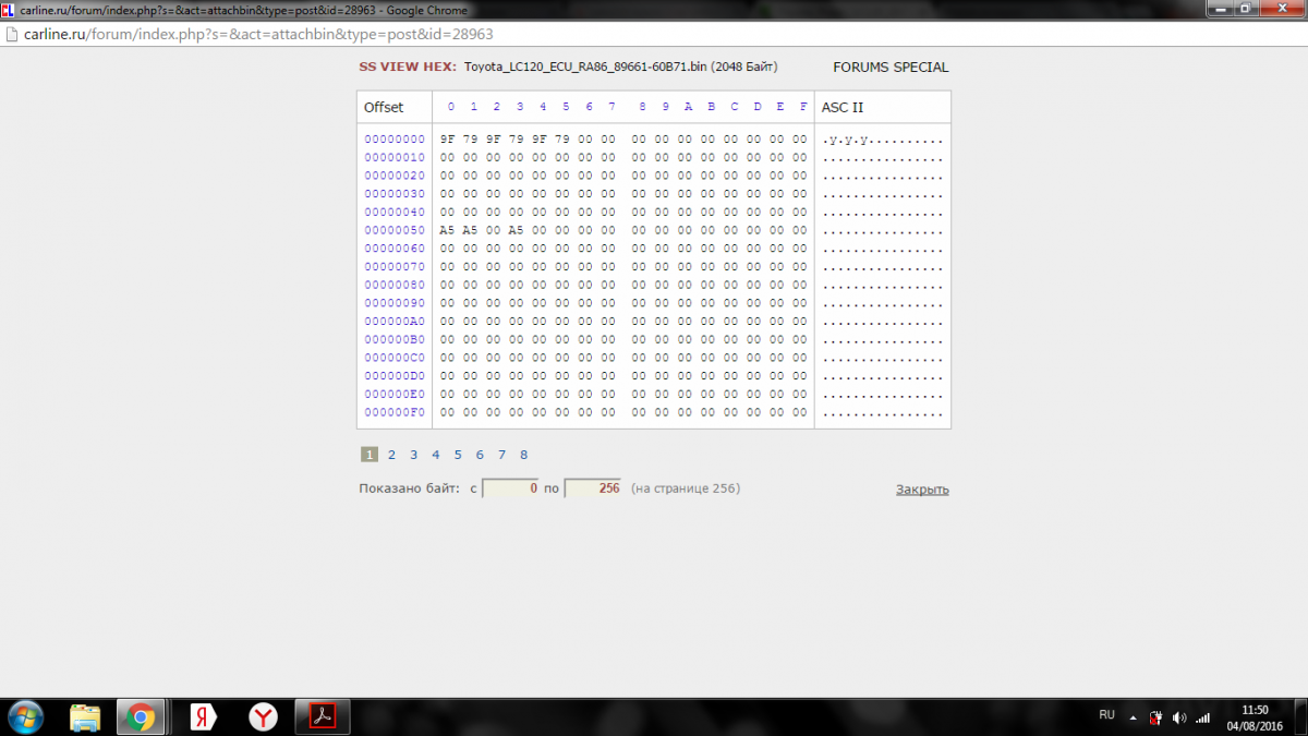

evstigneevgolf Опубликовано 4 августа, 2016 Автор Опубликовано 4 августа, 2016 вот с такого же.почти все так.только кей походу не пишется в моторник. предположительно изза неисправности самого иммо нет посыла из иммо.нашол сгоревший транзюк,замена не помогла. походу без замены иммо проблему не решить

evstigneevgolf Опубликовано 5 августа, 2016 Автор Опубликовано 5 августа, 2016 Slavik k прав!дамп кривой
