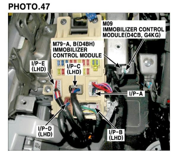

michpm Опубликовано 3 августа, 2016 Поделиться Опубликовано 3 августа, 2016 Еще пикча для облегчения поисков Ссылка на комментарий Поделиться на другие сайты Поделиться
napoxoq Опубликовано 3 августа, 2016 Автор Поделиться Опубликовано 3 августа, 2016 (изменено) такого в этом Старексе нет... по крайней мере рядом с блоком предохранителей и реле, никакой маленькой коробочки нет Изменено 3 августа, 2016 пользователем napoxoq Ссылка на комментарий Поделиться на другие сайты Поделиться
вова020 Опубликовано 3 августа, 2016 Поделиться Опубликовано 3 августа, 2016 Да блин нет там кана на иммо , авто приехало своим ходом , значит до прошивки все работало , после прошивки что изменилось ? Только данные в эбу, значит надо лить заведомо рабочий дамп с известным пином и вязать новые Чипы , а можно попробовать и старые разлочить Ссылка на комментарий Поделиться на другие сайты Поделиться

вова020 Опубликовано 3 августа, 2016 Поделиться Опубликовано 3 августа, 2016 В 03.08.2016 в 19:35, napoxoq сказал: Упс... AD-шка не читает ключ... то-есть ноуиммо? А с чем я тогда связывался-то ёперный кардебалет....? Пошел всё собирать на место. Ищется фулл с епромом DCM3.7 гранд старекс на автомате вот если быть точнее и если это гранд старекс , то он точно без иммо , ещё не одного с иммо не встречал , а Н1 это дилерская машина и она должна быть только бензиновая , а у вас из Кореи , вот первым делом надо было ключ прочитать , если нечем то проверить наличие антенны на замке , не путать провода концевика ключа и подсветки с антенной , киньте фото замка без кожуха и все станет ясно Ссылка на комментарий Поделиться на другие сайты Поделиться
napoxoq Опубликовано 3 августа, 2016 Автор Поделиться Опубликовано 3 августа, 2016 Надоело ещё днём, что-же я тупизень сразу ключ в АДшку не засунул... весь день потратил на попытку ключи привязать... ууууууууу старый тупизень! В 03.08.2016 в 19:41, вова020 сказал: киньте фото замка без кожуха и все станет ясно так уже всё ясно первое афигение пришло когда провода прозванивал, там общая масса один на лампочку подстветки ключа, второй, теперь понятно, на концевик, а выглядело всё как нормальное кольцо иммошника. Я прифигел чудок, от массы, на "кольце иммо", но решил вызовнить куда идёт потом думать "что-бы это значило" А потом решил сунуть ключик в АДшку.... блин ещё в обед мог сунуть ключик и понять что нехрен там привязывать, а я всё связь с иммошником искал... В общем фулл надо с корейца Гранд Старекс 12-го и свежее годов на автомате DCM3.7 Ссылка на комментарий Поделиться на другие сайты Поделиться
