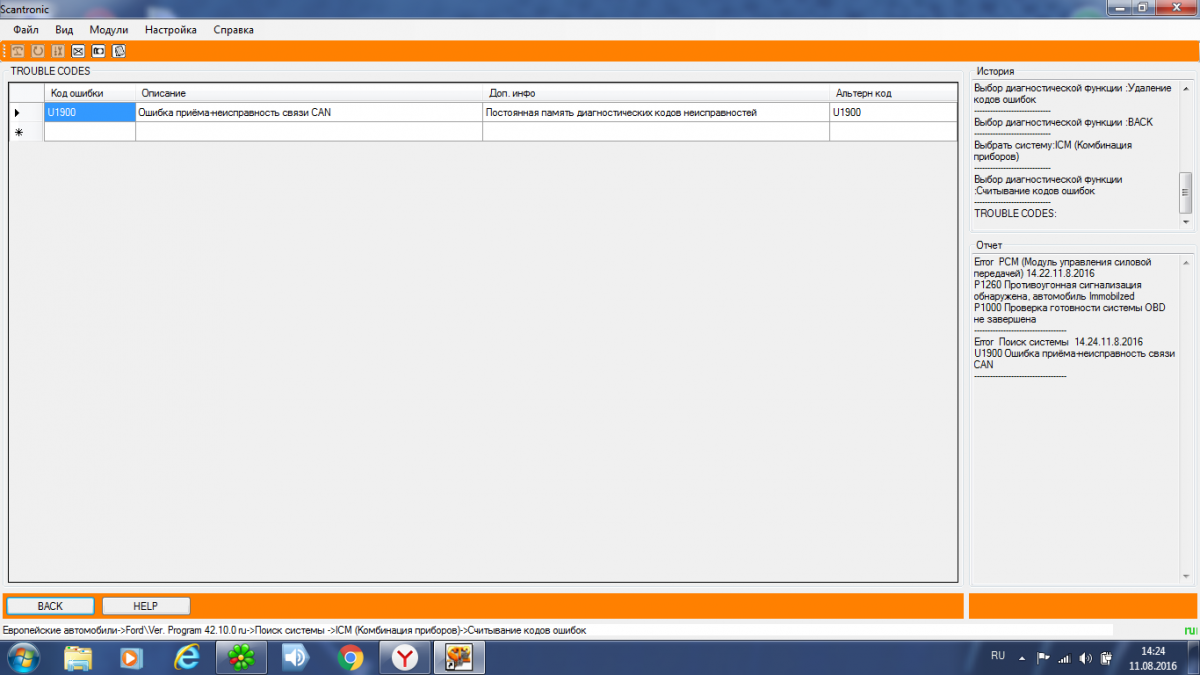

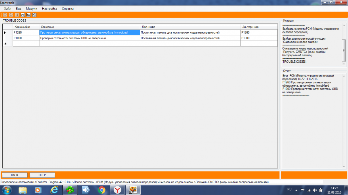

Misfair Опубликовано 11 августа, 2016 Автор Поделиться Опубликовано 11 августа, 2016 вот ошибки после того как машина заглохнет.что самое интересное на ходу такого нету, только тогда когда начинаешь тормозить на перекрёстке или когда при трогании потихоньку педаль трмоза отпускаешь,но и очень редко когда на хх машина работает,сперва идёт провал оборотов скачёк так сказать до 500об потом выравниваеться, и скоро значит она заглохнет Ссылка на комментарий Поделиться на другие сайты Поделиться

single2004 Опубликовано 11 августа, 2016 Поделиться Опубликовано 11 августа, 2016 Помойму приборку пора менять или нормально ремонтировать... Ссылка на комментарий Поделиться на другие сайты Поделиться
Misfair Опубликовано 11 августа, 2016 Автор Поделиться Опубликовано 11 августа, 2016 Так и непонятно , что с абсолютным давлением во впуске. да ,а что с абсолютным давление может быть нормально всё с ним по инжектору нареканий нет, машина едет отлично, тока вот глохнет зараза как говорит клиент, что было всё нормально до того момента пока не начала маросить приборная доска, но говорит приборку ему сделали, всё стрелки норм работают, а вот проблема по тому что она глохнет осталась Ссылка на комментарий Поделиться на другие сайты Поделиться

rav45 Опубликовано 12 августа, 2016 Поделиться Опубликовано 12 августа, 2016 насос месяц назад новый ставил ты не повериш,но даже жигули любят оригинальные запчасти,а не новые. 1260 по топливке,тебе сразу сказал. Ссылка на комментарий Поделиться на другие сайты Поделиться
single2004 Опубликовано 12 августа, 2016 Поделиться Опубликовано 12 августа, 2016 Какоето гадание... Непонятно зачем насос меняли и т.д... Может кат сдох или уже выбили? А, приборку менять походу придется всеравно. Ссылка на комментарий Поделиться на другие сайты Поделиться
rav45 Опубликовано 12 августа, 2016 Поделиться Опубликовано 12 августа, 2016 КОЕ,КОЕR тест какие ошибки показывает. сброс КАМ делал. Ссылка на комментарий Поделиться на другие сайты Поделиться

leon163 Опубликовано 20 сентября, 2016 Поделиться Опубликовано 20 сентября, 2016 вот ошибки после того как машина заглохнет.что самое интересное на ходу такого нету, только тогда когда начинаешь тормозить на перекрёстке или когда при трогании потихоньку педаль трмоза отпускаешь,но и очень редко когда на хх машина работает,сперва идёт провал оборотов скачёк так сказать до 500об потом выравниваеться, и скоро значит она заглохнетфорд фокус 2.pngфорд фокус 2 комби.png Разобрать доску-пропаять-собрать-ездить радоваться. Но можно и мотор починить. Кому как нравится. Где берут этих ....тоф????? Ссылка на комментарий Поделиться на другие сайты Поделиться
