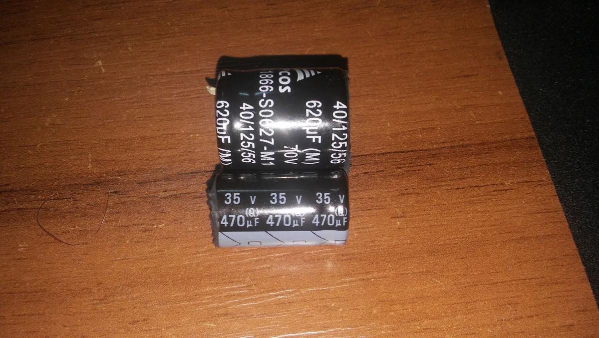

В блоке управления BMW, стоят по виду и маркировке конденсаторы.
1 нога отзванивается на + вторая на минус, третяя нога такое ощущение что сделана для того что бы усложнить пайку.

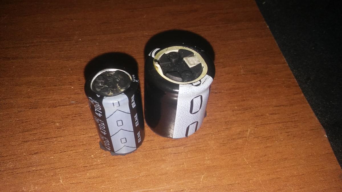

На большем конденсаторе 620Мф-70в, третяя нога на плпте взята прямо с корпуса
Кто встречал таки 3х лапые конденсаторы? Можно менять на 2х лапые?
Заранее Спасибо!
Я считаю что можно,главное чтобы емкость,напряжение и температура соотвествовали
Изменено пользователем mykhailo
интересно это с корпуса кондера третья нога? что-то не попадались такие.
Нога на большом кондере - с корпуса.
На маленьких - просто уходит в пустоту
Менял на Японские конденсаторы аналагичные по параметрам.
Все работает
