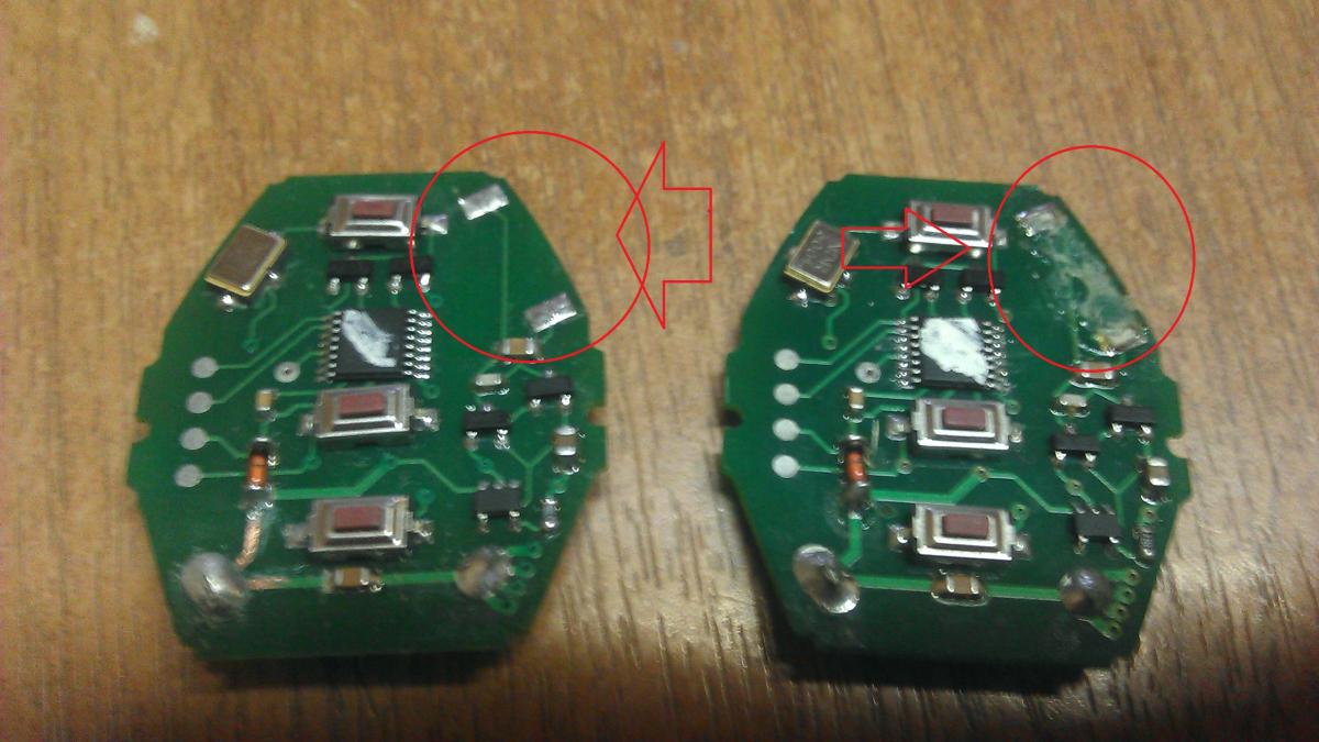

in log Опубликовано 7 августа, 2016 Поделиться Опубликовано 7 августа, 2016 Всем привет .помогите пожалуйста разобраться .с машиной отдали два брелка ,не один не работает ,двери открываю только с ключа .в брелках причем в обеих ,отсутствует деталь ,может кто подскажет что там за деталька должна быть .есть предположения что там должна быть катушка на феррите ..?информации что и зачем было сделано нет . Ссылка на комментарий Поделиться на другие сайты Поделиться
Bezproblem Опубликовано 7 августа, 2016 Поделиться Опубликовано 7 августа, 2016 (изменено) Год машины какой? Ключем заводиться? Там с кейлесом ключ и без катушки может быть.. Может быть с семечкой 7935.. Вот похож на твой чип: http://www.ebay.com/itm/New-Keyless-Entry-EWS-Remote-Control-Circuit-Board-3-Button-315MHZ-for-BMW-E46/291811861303?_trksid=p2047675.c100005.m1851&_trkparms=aid%3D222007%26algo%3DSIC.MBE%26ao%3D1%26asc%3D37577%26meid%3D3a5a1b1f910349bcb01cfec0d203680c%26pid%3D100005%26rk%3D4%26rkt%3D6%26sd%3D281163443635 Ставь катушки. Должны заработать.. Изменено 7 августа, 2016 пользователем Bezproblem Ссылка на комментарий Поделиться на другие сайты Поделиться

in log Опубликовано 7 августа, 2016 Автор Поделиться Опубликовано 7 августа, 2016 адекватная критика это не обидно ,так что все норм.))учту ваши советы на будущее спасибо ) 2004г.да все заводится по параметрам катушки не подскажете ?) катушки были ,видны следы компаунда или термоклея ) извини конечно не в обиду , но если нет понятия что там стоит и вообще как происходит передача сигнала зачем писать это. по гугли вообще что и как работает. все брелки одинаковые . что бы что то передать должна стоять антенна , в данном случае катушка. не хотел обидеть но сами пытайтесь что то найти это же элементарно. адекватная критика это не обидно ,так что все норм.))учту ваши советы на будущее спасибо ) Год машины какой? Ключем заводиться? Там с кейлесом ключ и без катушки может быть.. Может быть с семечкой 7935.. Вот похож на твой чип: http://www.ebay.com/itm/New-Keyless-Entry-EWS-Remote-Control-Circuit-Board-3-Button-315MHZ-for-BMW-E46/291811861303?_trksid=p2047675.c100005.m1851&_trkparms=aid%3D222007%26algo%3DSIC.MBE%26ao%3D1%26asc%3D37577%26meid%3D3a5a1b1f910349bcb01cfec0d203680c%26pid%3D100005%26rk%3D4%26rkt%3D6%26sd%3D281163443635 Ставь катушки. Должны заработать.. 2004г.да все заводится по параметрам катушки не подскажете ?) катушки были ,видны следы компаунда или термоклея ) Ссылка на комментарий Поделиться на другие сайты Поделиться

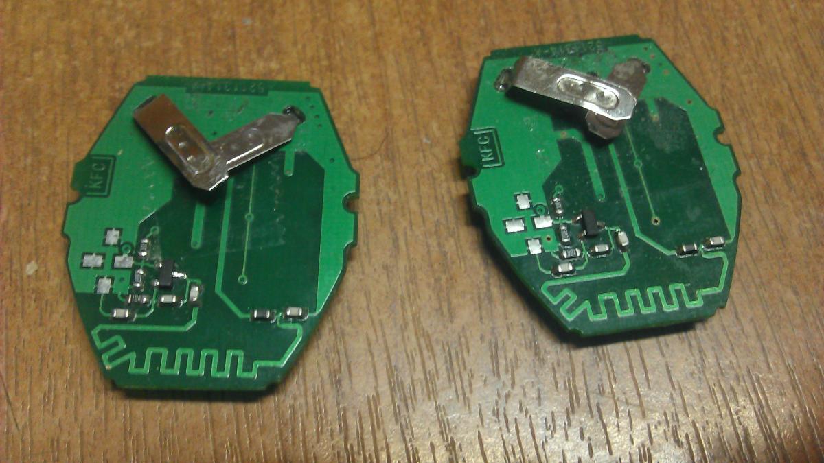

aka4 Опубликовано 7 августа, 2016 Поделиться Опубликовано 7 августа, 2016 (изменено) Не было на ромбиках никогда батареек,всю жизнь там был акку,который кстати приварен и на весь срок службы ключа,зарядка происходит за счет накачки,которая там пуляет постоянно. Хозя смело может ставить сигу,а про брелки может забыть,если он конечно не готов заплатить круглую сумму за восстановление дисташки. Изменено 7 августа, 2016 пользователем aka4 Ссылка на комментарий Поделиться на другие сайты Поделиться
Bezproblem Опубликовано 7 августа, 2016 Поделиться Опубликовано 7 августа, 2016 Не было на ромбиках никогда батареек,всю жизнь там был акку,который кстати приварен и на весь срок службы ключа,зарядка происходит за счет накачки,которая там пуляет постоянно. Хозя смело может ставить сигу,а про брелки может забыть,если он конечно не готов заплатить круглую сумму за восстановление дисташки. Да я ж прикалываюсь. По ссылке на фотке видно, что аккум. Да Ака ты как всегда прав. Оптимально сигу воткнуть. Может она и стояла когдато, потому чипы и покурочали.. Ссылка на комментарий Поделиться на другие сайты Поделиться
in log Опубликовано 7 августа, 2016 Автор Поделиться Опубликовано 7 августа, 2016 Ещё на фото отсуствует такая деталь как аккумулятор.Без электричества ну совсем не будет и не должно работать))) тогда все ясно становиться Не было на ромбиках никогда батареек,всю жизнь там был акку,который кстати приварен и на весь срок службы ключа,зарядка происходит за счет накачки,которая там пуляет постоянно. Хозя смело может ставить сигу,а про брелки может забыть,если он конечно не готов заплатить круглую сумму за восстановление дисташки. тогда становится ясно что за катушка стояла там ,и почему его сняли.акум заменили обычной батарейкой на 3в а роль антенны выполняют дорожки на плате ,наглядно видно что выполнены в виде антенны. если я правильно понимаю ,в чипе сбита прошивка или от разных манипуляций сдох чип . чтож всем огромное спасибо за подсказки Ссылка на комментарий Поделиться на другие сайты Поделиться
