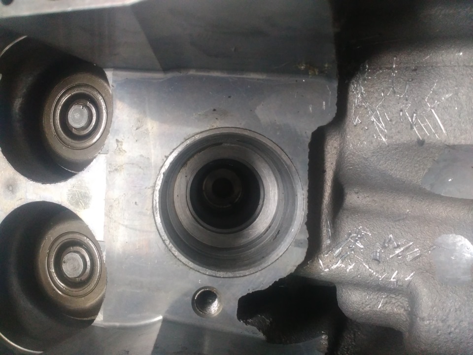

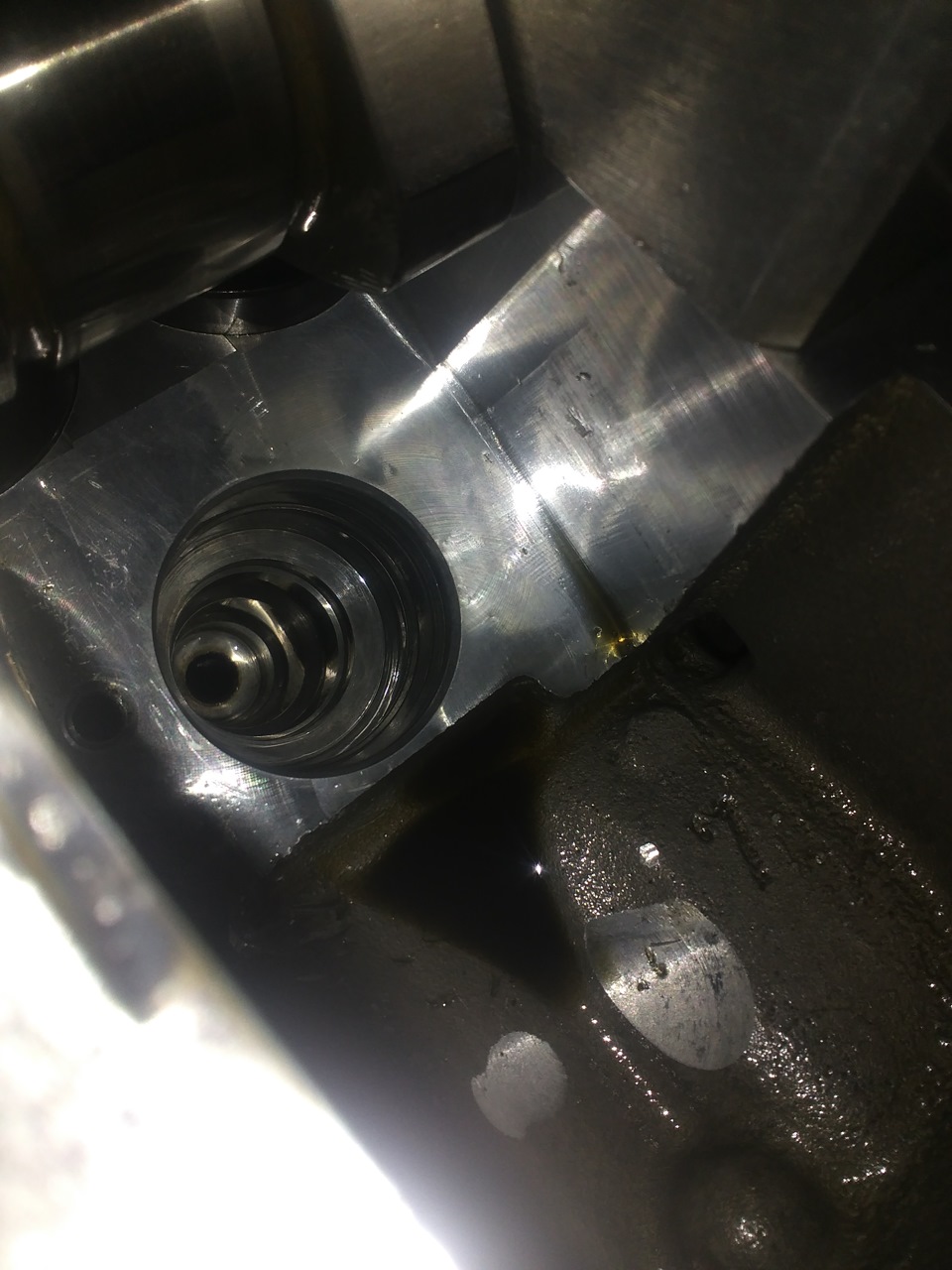

dariuss Опубликовано 8 августа, 2016 Автор Поделиться Опубликовано 8 августа, 2016 типер вуду с ними спор доказываю цто у них проблема а они цто у меня я цут и сам вшоке может я цто промахиваюс када снимаю форсунки всегда проверяю как гилзы и если ест заусенцы убираю цтоб при установке форсунок не повредит салники и в обратке фоздуха нет гилзы в порядке заводится идеално Ссылка на комментарий Поделиться на другие сайты Поделиться

Igor_subaru Опубликовано 8 августа, 2016 Поделиться Опубликовано 8 августа, 2016 (изменено) Гильзы под форсунками Тут выработка есть ? Если есть выработка то можешь с утра до вечера регулировать зазоры с хорошими форсунками а машина все равно будет троить Изменено 8 августа, 2016 пользователем Igor_subaru Ссылка на комментарий Поделиться на другие сайты Поделиться
dariuss Опубликовано 8 августа, 2016 Автор Поделиться Опубликовано 8 августа, 2016 я с табоои сагласен я имел пассата такого с болшои выроботкои но када ставиш ему все новое он 500 км проезает бес проблем да и доза 1.8 помоиму говарит цто форсунки не пропускаыт комп тагда увелицивает ставил ети форсунки на поссата 103kw все отлицно работают но там потрибление другое Ссылка на комментарий Поделиться на другие сайты Поделиться
