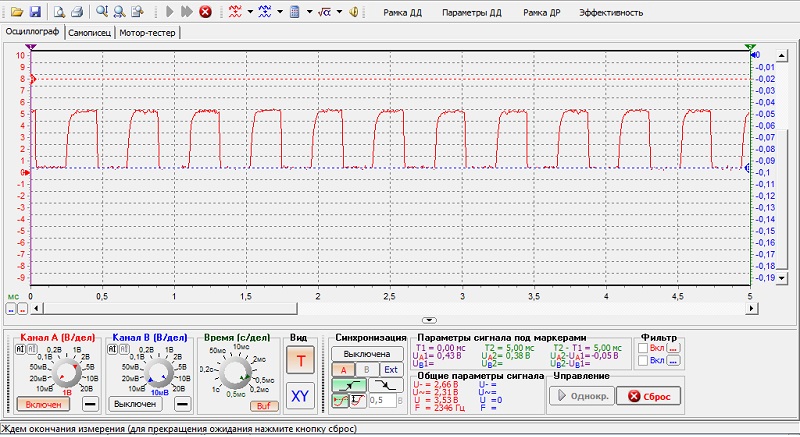

SamuillM Опубликовано 13 августа, 2016 Автор Поделиться Опубликовано 13 августа, 2016 (изменено) С форумом беда какая то, не могу процитировать((( Вот показания ДМРВ на холостом, если судить по карте проверке, то показания заниженные? Изменено 13 августа, 2016 пользователем SamuillM Ссылка на комментарий Поделиться на другие сайты Поделиться
