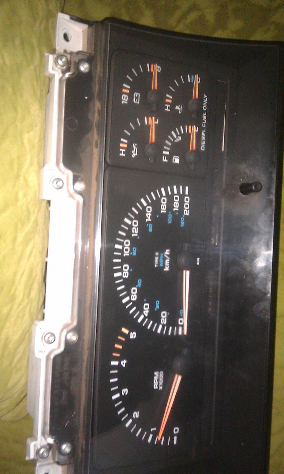

serges Опубликовано 12 августа, 2016 Поделиться Опубликовано 12 августа, 2016 по словам клиента что делали с проводкой с включенным зажиганием,как результат все стрелочные приборы не работаю ,подсветка и индикаторы все ок,по isitronik вроде все идет туда по шине,для начала на панели нашел дохлый транзистор стал вопрос с заменой,не могу опознать(моторола не пробивается у меня даташит) Ссылка на комментарий Поделиться на другие сайты Поделиться

serges Опубликовано 12 августа, 2016 Автор Поделиться Опубликовано 12 августа, 2016 надписи BCE присутствует под подозрением Q1,Q8 на Q1-надписи M511 0604 на Q8- M512 0175 M--миотороловский логотип Ссылка на комментарий Поделиться на другие сайты Поделиться
smrodo Опубликовано 12 августа, 2016 Поделиться Опубликовано 12 августа, 2016 (изменено) Q8 - любой маломощный N-P-N Q1 - если E (эмиттер) на массе (-) - ставь N-P-N типа (2S) D882 (NEC) - (типа KT817 российский) если + на E - то P-N-P типа 2sB 772 (КТ816) Изменено 12 августа, 2016 пользователем smrodo Ссылка на комментарий Поделиться на другие сайты Поделиться
serges Опубликовано 12 августа, 2016 Автор Поделиться Опубликовано 12 августа, 2016 если я правильно понял,это стабилизатор собран на них Спасибо Smrodo Ссылка на комментарий Поделиться на другие сайты Поделиться
