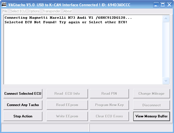

Дмитрий Иванович Опубликовано 16 августа, 2016 Автор Поделиться Опубликовано 16 августа, 2016 Вагтахо, как м73, должна прочитать логины Да видит ее как М73 но окно READ PIN не активно! Активно только Program New Key Ссылка на комментарий Поделиться на другие сайты Поделиться
052 Опубликовано 16 августа, 2016 Поделиться Опубликовано 16 августа, 2016 В регистр тоже не читает? Пин там в прямом виде без свапа в одном месте. Ссылка на комментарий Поделиться на другие сайты Поделиться
Дмитрий Иванович Опубликовано 16 августа, 2016 Автор Поделиться Опубликовано 16 августа, 2016 В регистр тоже не читает? Пин там в прямом виде без свапа в одном месте. Извеняюсь за свое незнание, если можно подскажите как правильно выполнить данную операцию? Спасибо. Ссылка на комментарий Поделиться на другие сайты Поделиться
052 Опубликовано 16 августа, 2016 Поделиться Опубликовано 16 августа, 2016 Там кнопка в углу нижнем правом. Ссылка на комментарий Поделиться на другие сайты Поделиться
Дмитрий Иванович Опубликовано 16 августа, 2016 Автор Поделиться Опубликовано 16 августа, 2016 Вот спасибо!!! Такая функция была доступна, надо пробовать. Ссылка на комментарий Поделиться на другие сайты Поделиться

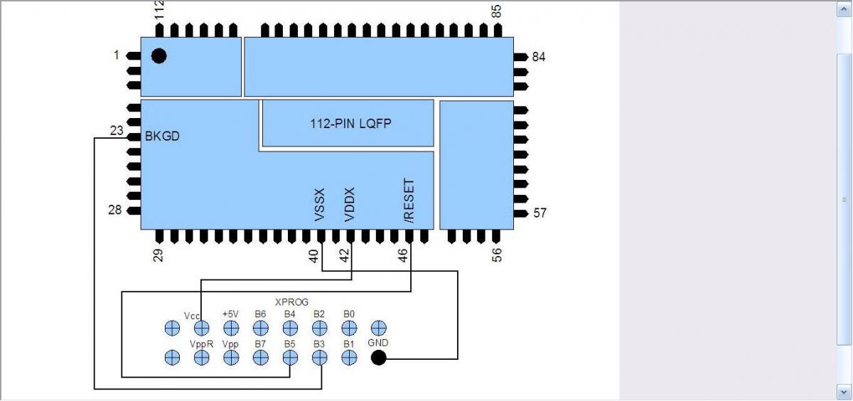

Дмитрий Иванович Опубликовано 16 августа, 2016 Автор Поделиться Опубликовано 16 августа, 2016 эти доски читаются по 4-м проводам по БДМу. Случайно мануала по подключению BDM к приборке не будет? Ссылка на комментарий Поделиться на другие сайты Поделиться
052 Опубликовано 16 августа, 2016 Поделиться Опубликовано 16 августа, 2016 Внутри хпрога есть мануал Ссылка на комментарий Поделиться на другие сайты Поделиться
sergunja Опубликовано 16 августа, 2016 Поделиться Опубликовано 16 августа, 2016 проще к пятакам на плате подпаяться. 2 Ссылка на комментарий Поделиться на другие сайты Поделиться

Дмитрий Иванович Опубликовано 18 августа, 2016 Автор Поделиться Опубликовано 18 августа, 2016 С помощью VAG-Tacho получилось вычитать пин и с одной и с другой приборки! Не получается запрограмировать заново родные ключи ни VAG-Tacho ни Vag-Com, пин код принимает, ключь не переписывает. Делаю в 17блоке, 10адаптация, 21канал. Код ошибки 01179 - не правильное програмирование ключа 35-00- - Ссылка на комментарий Поделиться на другие сайты Поделиться
