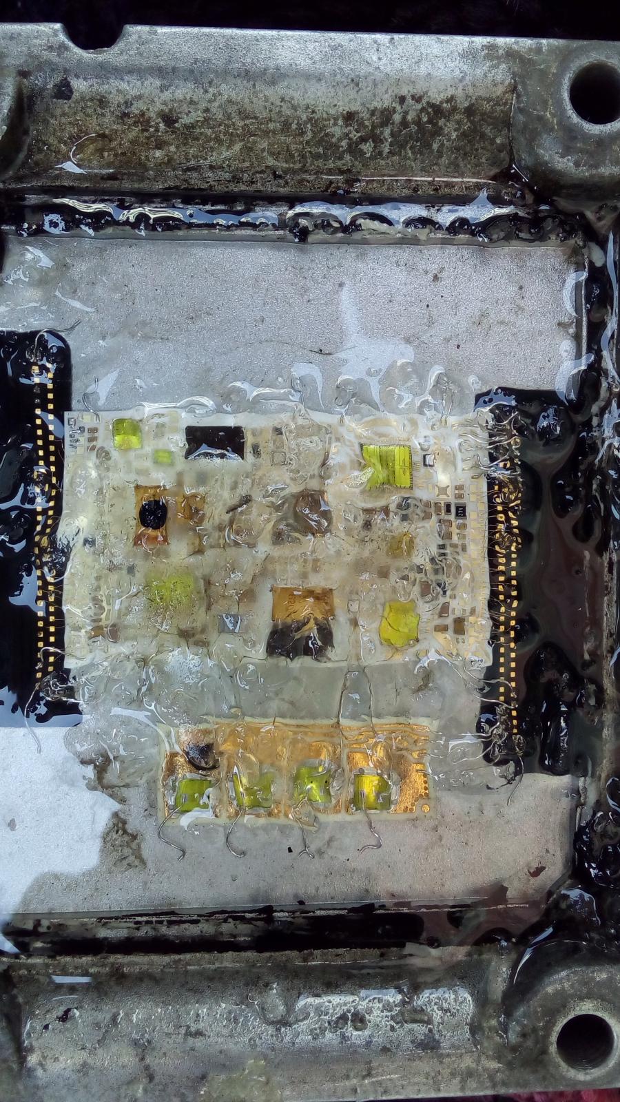

dengdv Опубликовано 16 августа, 2016 Поделиться Опубликовано 16 августа, 2016 Всем привет! Думаю нужная тема! Эбу МЕ7.6.2 отказал работать. При вскрытии обнаружены ряд отпаянных контактов. Точечная сварка. Очень нужно фото данного блока а именно керамики с контактной площадкой разъема ЭБУ. Сделайте у кого есть возможность фото. За ранее спасибо. Ссылка на комментарий Поделиться на другие сайты Поделиться
JohnFirst Опубликовано 16 августа, 2016 Поделиться Опубликовано 16 августа, 2016 Сделайте качественное фото и выложите, глянем))) Ссылка на комментарий Поделиться на другие сайты Поделиться
dengdv Опубликовано 17 августа, 2016 Автор Поделиться Опубликовано 17 августа, 2016 Вот фото) Правда уже залил чтоб растворить гель в местах разъема. Ссылка на комментарий Поделиться на другие сайты Поделиться

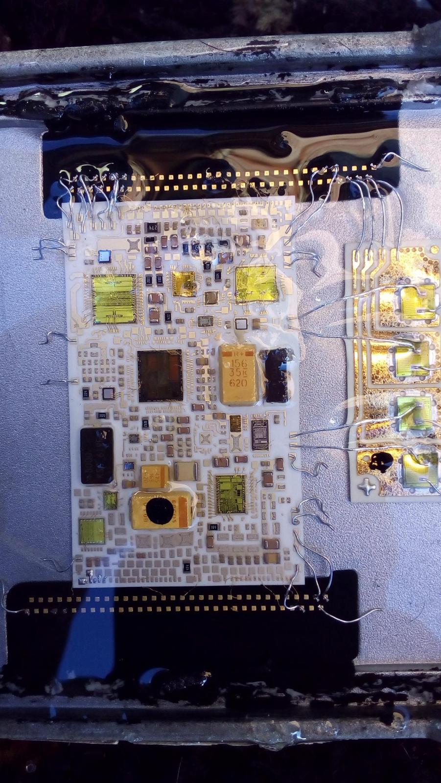

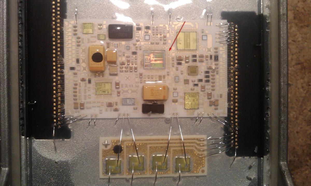

dengdv Опубликовано 19 августа, 2016 Автор Поделиться Опубликовано 19 августа, 2016 (изменено) Во общем УАЙТ СПИРИТ растворил гель! За двое суток полностью. Два фото , 1-е залит УАЙТ прошло 5 часов, 2-е УАЙТ прошло 40 часов, только доливать часто приходится, испарение. На втором фото залит УАЙТ убираю мелкие остатки. Видим блоку кранты)))))))))))))) Время зря потерял. Кто то уже пытался гель шевелить и порвал все что можно. Изменено 19 августа, 2016 пользователем dengdv Ссылка на комментарий Поделиться на другие сайты Поделиться
