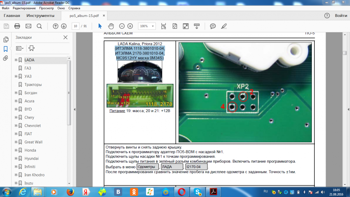

Akram Опубликовано 21 августа, 2016 Поделиться Опубликовано 21 августа, 2016 Привет всем. Парни подскажите чем и как сделать эту панель Ссылка на комментарий Поделиться на другие сайты Поделиться
DmitryVS Опубликовано 21 августа, 2016 Поделиться Опубликовано 21 августа, 2016 Вообще-то Ителма делается секретным прибором,который в модефикации 5,где на картинке видно,что даже заднюю крышку снимать не надо. Ссылка на комментарий Поделиться на другие сайты Поделиться

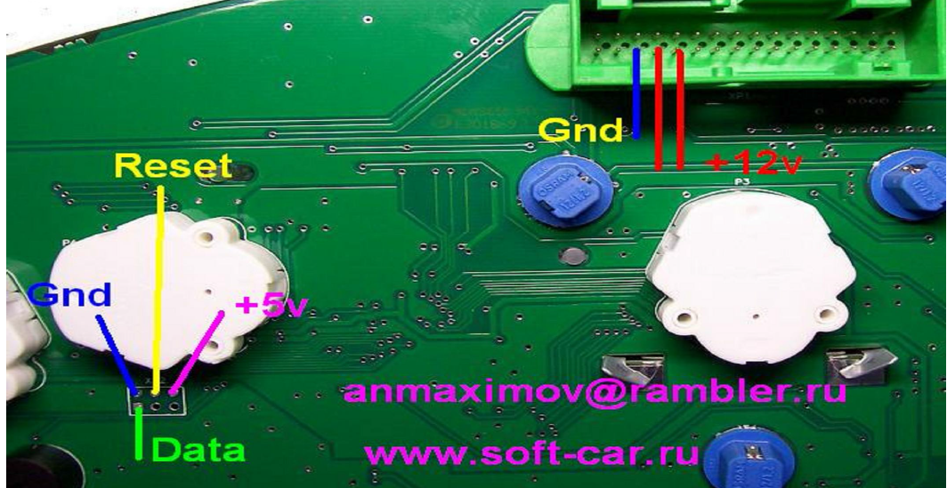

rakul7 Опубликовано 21 августа, 2016 Поделиться Опубликовано 21 августа, 2016 а что у Вас есть??? и Внимательно читаем инструкции!!! потом внимательно смотрим картинки!!! на пике без разбора делается, на моте по бдм, если бдм нет под левым мотором Т. ОЖ то пик Ссылка на комментарий Поделиться на другие сайты Поделиться
Akram Опубликовано 21 августа, 2016 Автор Поделиться Опубликовано 21 августа, 2016 (изменено) а что у Вас есть??? и Внимательно читаем инструкции!!! потом внимательно смотрим картинки!!! на пике без разбора делается, на моте по бдм, если бдм нет под левым мотором Т. ОЖ то пик AMprog USB LITE, х-прог, Minipro TL866A Изменено 21 августа, 2016 пользователем Akram Ссылка на комментарий Поделиться на другие сайты Поделиться
desufa Опубликовано 21 августа, 2016 Поделиться Опубликовано 21 августа, 2016 конкретно эта приборка представленная на картинке на пикаре. делается без разбора Ампрог-ом и вышеупомянутым версии 5. Ссылка на комментарий Поделиться на другие сайты Поделиться

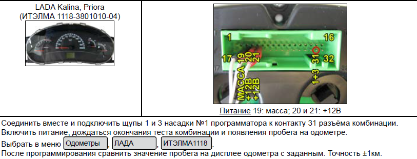

липгород Опубликовано 21 августа, 2016 Поделиться Опубликовано 21 августа, 2016 не берёт её "вышеупомянутый версии 5" Берет, 1+3 на 31. Ссылка на комментарий Поделиться на другие сайты Поделиться

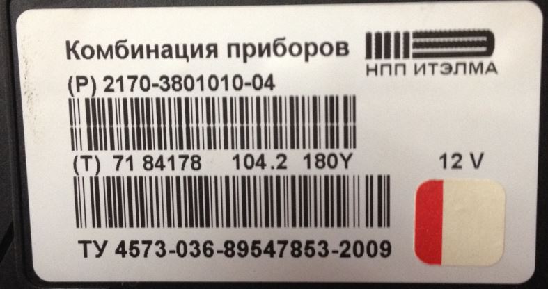

damir031 Опубликовано 21 августа, 2016 Поделиться Опубликовано 21 августа, 2016 (ИТЭЛМ А 1118-3801010-04, ИТЭЛМ А 2170-3801010-04, MC9S12HY маска 0M34S) какая 31 ножка? вы чегото путаете специалисты. BDM разьем Ссылка на комментарий Поделиться на другие сайты Поделиться
Выбор Опубликовано 21 августа, 2016 Поделиться Опубликовано 21 августа, 2016 (ИТЭЛМ А 1118-3801010-04, ИТЭЛМ А 2170-3801010-04, MC9S12HY маска 0M34S) какая 31 ножка? вы чегото путаете специалисты. BDM разьем ShooterScreenshot-1-21-08-16.png Я то за совет уже огреб! Ссылка на комментарий Поделиться на другие сайты Поделиться
damir031 Опубликовано 21 августа, 2016 Поделиться Опубликовано 21 августа, 2016 простите меня , да и панелька малость отличается. от написанного Ссылка на комментарий Поделиться на другие сайты Поделиться

rakul7 Опубликовано 21 августа, 2016 Поделиться Опубликовано 21 августа, 2016 да собрались тут мастера!!!! еще и спорят друг с другом во первых это номер панели идет и на пике и на моте в зависимости от версии щитка старые приоры и калины все шли на пике, позже в году 12 на приорах пошли с этим номером на моте соответственно и плата у панели другая а то что стрелки и шильдики одинаковые так это завод чтоб шиномонтажники панели жгли и за новыми бежали. для начала чтоб ответить человеку прочитайте что он пишет и посмотрите на его картинку и сравните со своей. Ссылка на комментарий Поделиться на другие сайты Поделиться
